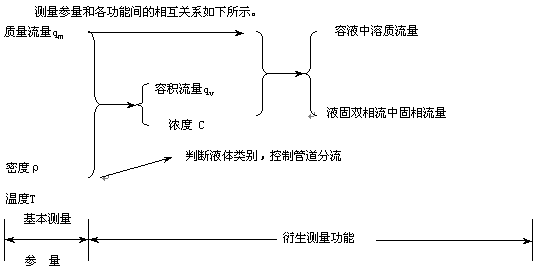

1、 流量传感器(trancduccer)的多参数测量
流量检测元件或流量传感元件(sensor)除感受流量外,还可能感受其他变量,并由此衍生其他功能,可简化流程的检测系统,减少仪表数量和连接管线,降低费用。流程管道开孔的减少降低潜在泄漏故障。
a. 里奥利质量流量计
b. 电磁流量计
非满管电磁流量计在测量平均流速的同时还必须测量管内液体高度。利用两励磁绕组分别正向和反向串接,产生两种不同磁场强度和磁场分布下测得的流速信号电势,两电势之间的比值与液位高度有一定的函数关系。
c. 涡街流量计
涡街流量计旋涡发生体分离的旋涡频率f正比于流速v(f= k1 v,k1为系数),同时感受与ρv2成正比的升力F(F=k2ρv2,ρ为流体密度,k2为系数)。以f除以F,在乘流通面积A,编可求得质量流量qm,即
qm=(F/f)A=(k2ρv2/k1v)A=kρvA
式中 k——仪表系数k=k2/k2。
