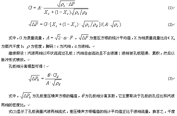

假设:汽液两相分别流过孔板;无相间动量交换;无相变过程;满足绝热条件。
由此得到理想化的孔板分离流模型为:
越小,差压噪声越大。

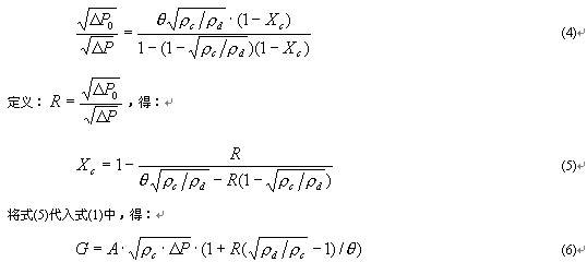

将式(3)的两边分别除以式(2)的两边,可得:
式(5)、(6)即为利用孔板差压噪声测量汽液两相流双参数(例如质量流量和干度)的理论模型。其物理意义明确,形式非常简单,无须变换便可直接应用于微机仪表。

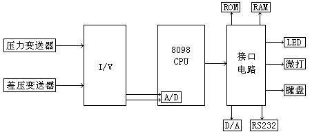

根据上述的模型,作者研制成功与单孔板配套的测量仪表。该仪表核心是Intel 8098 CPU,配置32K ROM和8K RAM,还包括8个LED,8个按键以及微型打印机。一台开关稳压电源为仪表和变送器提供电能。
来自压力变送器和差压变送器的4~20毫安直流信号经I/V转换成1~5伏电压信号,再经A/D变换成数字量。数字滤波和统计估计可得数学模型计算所需的P、 和 。并按压力P由相应子程序计算密度和热焓,从而算出汽水两相流的干度、质量流量和携带热量,并对流量和热量进行累积运算。键盘和LED用于常数设置和结果显示,微打可定时或立即打印结果。D/A接口输出干度信号,RS232接口可与上位机进行通讯。仪表原理框图如图1所示。
图1 仪表框图
