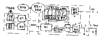

笔者主持设计的二线制4-20mA涡街流量变送器结构框图如图1所示。
图1 二线制4-20mA涡街流量变送器结构框图
原放大板的电路结构基本不变,只作微功耗改进,在此基础上加转换板,2块圆板固定在变送器圆柱型金属壳体两侧,信号和电源线以接插件相连。采用通用的二线制,包括放大板在内的全部元器件都采用微功耗型,以满足零点电流不超过4mA的要求。MCU采用MCS-51系列的89C2051,内部的2个计数器/定时器T0、T1分别设为计数和工作方式,以对来自放大板的脉冲频率进行高精度检测,运算的结果通过10位分辨率串行D/AMAX504控制输出电流。频率检测和D/A转换这两个中间过程的转换精度优于0.1%。
