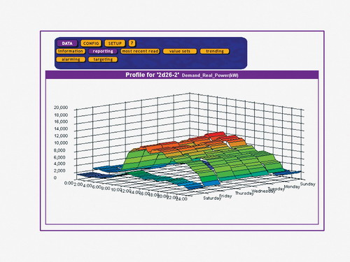

  第二步——分析,用来提高设备利用率,从而提高电能效率。监视系统首先完成能源数据的采集并制成图表,之后再对这些信息进行分析就可使工厂更加有效的控制成本。
  制造商可以查看应用成本, 特别是使用时间、需求负荷及比率。此外, 他们可以测量和记录能源使用情况,然后根据部门、加工过程和设备,分配能源并分析能源比率结构。
  Stiller先生介绍到,RSEnergyMetrix软件可提供全面的分析功能。“它可遍及整个网络,从电力监视器设备获得信息”。该软件为全部电力参数提供中心数据库 ,可单独访问某台设备或处在不同地点的所有设备。它可以分离数据、生成图表和问题报告,帮助分析和处理问题。
  能够“看到”问题,经常赋予来源于原始数据额外的意义,依据这些信息可做出正确的调整。更为重要是,在进行安装新设备系统等重要的投资之前,可以通过分析进行方案验证 ,从而节省大笔的费用。
  在美国洛杉矶的Hyperion 污水处理厂,罗克韦尔自动化与该厂工程师合作,优化了电能的使用。RSEnergyMetrix 在识别电力消耗趋势,寻找节约能源成本办法中都起到了关键的作用。
  Hyperion污水处理厂现有的数据采集方法都已经过时。现场的每个仪表都需要人工读取,只通过一个简单的软件管理图表和报表 ,需要在现场116个子站使用两台便携式仪表手动检测每个点的电力质量情况。
  了解Hyperion污水处理厂的需求之后,罗克韦尔自动化推荐使用Allen-Bradley® Powermonitors、PLC、 SLC™-5/05s、RSView®、 RSEnergyMetrix 和RSPower™32,并构建了一个全新的监控和数据采集系统,包括116 台电力监视器来测量电能消耗。
  现在,从电力监视器采集到的信息传送给RSView 和 RSEnergyMetrix 服务器进行控制和分析。 Hyperion污水处理厂使用RSEnergyMetrix 跟踪现场能源的使用,同时参考历史趋势数据,监视工厂的节能情况。
  使用来自监控和数据采集系统的信息,RSEnergyMetrix可以自动生成报表,跟踪电力消耗的每个细节,例如需要的千瓦数,所选设备的最坏峰值需求。工程师也可以选择仪表,跟踪负荷、细化消耗的能源与使用时间。
  已经证明新的系统可快速节省能源成本。能源日志显示系统中一台澄清器消耗了其它澄清器两倍的电能,工程师立即发现这台异常澄清器的速度设置要高于其它澄清器。调整此速度后,每年为该厂节省33,000美元。
  此外, Hyperion污水处理厂还利用此系统估计通过升级可以节省的能耗。例如,工程师发现他们只需要订购先前计划一半数量的 100 HP变频器,缩小定单使公司节省了220,000美元。

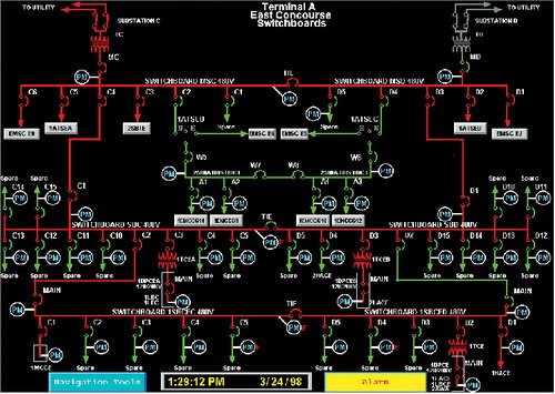

  第三步——控制,主要处理能源需求和消耗问题。对数据分析后,工厂可以制定行动计划,应用各种控制系统选项建立自动化系统来节省能源。
  选择之一就是进行需求管理。它使工厂可以自动规划将来的能源需求以及控制消耗以保证峰值不会超限。
  负载管理系统用来监视已选设备的电能消耗,根据操作者选择的顺序开或关设备,最小化能源的峰值需求。使用者可以组态顺序卸载和恢复某些负载,这种负载转换可使能源的使用长时间保持在同一水平,这样可以降低能源使用需求、避免超负荷。
  另外一个选项是负载紧急脱网。在发电机或设备失效时,自动减少整个工厂的负载,保持工厂主要操作的正常进行。这些系统持续观察电力系统的组成,估计一旦发生能源丢失时,哪些设备可以脱网。
  发生能源丢失时,系统快速断开断路器,保持整个电力系统的稳定。负载紧急脱网系统在发生电力紧缺时,可以根据需要启用现场的发电机,同时自动关闭不重要的机械设备,保证重要设备的电力供应,避免发电机或变压器损坏带来的损失。
