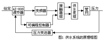

系统主要由AI-808人工智能调节器、变频器、控制接触器组、水泵、阀门、压力变送器等组成。由于水泵功率较大,为节约成本,只用1台变频器,3台水泵的其中2台可以采用变频调速,这样在某1台故障或维护时可以切换到另1台进行变频控制。图1为供水系统的原理框图。
压力传感器检测出水总管压力,经变送器送至AI-808仪表,与设定值比较得到压力误差和误差变化率,经AI-808特有的模糊、PID相结合的控制算法运算后,将输出控制信号(4~20mA)送到变频器控制端。通过调节频率从而使出水管压达到要求指标。当用户和水量增加时,在一台水泵变频达到50Hz仍不能满足供水压力要求,PLC将检测到AI-808调节器的压力低信号,按其逻辑及工艺要求,加入另1台水泵工频运行;同样,在用户用水量下降,PLC通过收到AI-808调节器的水压高信号后,将其中1台工频水泵退出运行。
系统运行时,变频器是固定控制某一台水泵,不实施多台水泵切换的方法。这样可以避免频繁切换对系统及变频器造成的冲击,并具有较高的可靠性。同时也考虑到灵活性及检修等方面,系统可采用手动方式选择2台水泵中的1台变频运行,也可以减少某1台水泵长期低频运行所造成的损耗。

选用FX1N系列可编程控制器,输出为继电器类型。由于PLC只完成水泵自动切换等逻辑功能,所以不需要模拟量输入输出模块,从而节省了投资,系统的压力闭环控制由AI-808人工智能仪表完成,其算法的优越性远高于PLC内部较为简单的PID算法。
变频器
采用艾默生TD2000-4T2000P型变频器,适用于水泵型负载。可通过手动电位计或AI-808调节器输出的电流信号来控制频率。这二种模式的切换由操作台手动/自动开关来实现。将变频器多功能端子定义为电位计-电流信号控制模式。
控制台
系统控制台设计兼顾了手动和自动2种操作方式。手动状态下,每一台水泵和阀门都可以单独开启/停止,变频器频率可通多圈电位计手动调节;在自动模式下,通过选择开关确定要投入运行的水泵,这样在某台水泵维修时,可以让其退出自动运行的行列,而不影响系统的正常运行。控制台除了PLC、AI-808调节器外,还设有水位显示仪、分管压力显示仪、频率表。
