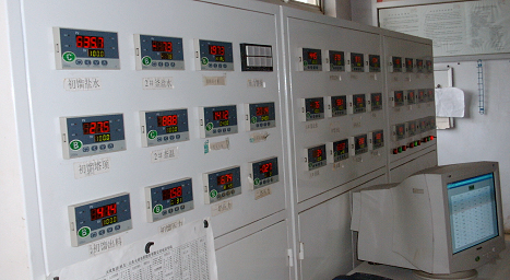

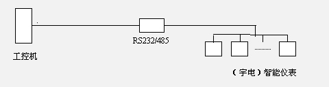

    四甲基乙烯主要通过调节进入再沸器的蒸汽量来控制稳定塔底和塔顶的差压,切割塔、精馏一塔、精馏二塔三套物料差压单回路调节系统,切割塔高位槽、精馏一塔高位槽、精馏二塔高位槽三套液位指示、联锁系统,高位槽液位到上限时自动停泵、到下限时自动开泵,二聚釜压力超高报警,温度指示、记录等功能。系统完全按照生产现场防爆级别要求设计,由研华工业控制计算机、RS232/RS485转换器,宇电AI-708TBS智能数字显示仪、宇电AI-808BXS人工智能工业调节器,现场一次仪表等组成AIFCS计算机监控系统,该系统真正具有监控和记录集中、控制和危险分散等现场总线系统的特点,非常适合我公司工业生产的要求。硬件系统组成见图1。盘面和工控机构成见图2。
图一:硬件系统组成
图二:盘面和工控机

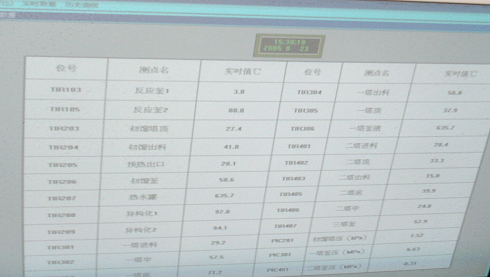

    选择AIMCGS组态软件平台,利用RS485协议构成局域网,组成AIFCS计算机监控系统,自行编程、组态、调试,实现工艺参数的集中监视、控制、记录等功能。工控机下传查询语句轮寻各个宇光智能仪表,采集实时数据。宇光智能仪表的参数可以在仪表面板上修改,也可以通过监控机下发命令语句实现修改。监控系统其中一个画面见图3。
3.3 调试和投运
    调试时AI-808人工智能工业调节器不正常,经过反复检查,监控程序组态时,AI-808设备构件基本属性的设备属性名OP设置方式应设为0-不设置OP值,如果设为1-设置OP值,即自动设置OP值,表示写OP值,那么就要有一个变量值赋给OP,否则AI-808人工智能工业调节器不能正常工作。SV设置方式与OP设置方式相同。
    自动单回路系统投运时,根据经验和AI人工智能工业调节器使用说明书的要求,使用自整定(AT)功能整定后控制精确。其中精馏二塔达到8±0.2kPa的效果,自整定后主要参数如下:M5:1.5,P:10,t:15,ctl:3。三套单回路控制系统和连锁系统均顺利投切到自动状态运行。
