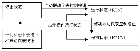

2.1.8仪表控制
    仪表控制分为单动与联动,在仪表电源及变压器正常的情况下,各柜内仪表空开在合状态下,在2#柜内选择单动/联动按钮开关,仪表即可执行单动或联动操作。仪表控制由运行(RUN)、停止(STOP)、保持(HOLD)三种状态。
    仪表单动操作用于控制1个区的1台仪表运行,联动操作用于控制1~5区的所有仪表运行。仪表运行的3种状态无论在单动或联动操作下,均可通过点动按住联动温控仪表按钮进行转换,转换见图1:
图1:单动、联动状态下仪表运行状态转换图
    接触器在停止状态下上电,仪表会自动转入STOP状态,主回路接通时各区仪表在单动或联动操作下才能进入运行加热状态,这是出于对接触器机构及触头的保护。因为带载状态接触器吸合,会对接触器触头造成电冲击,一致烧蚀触头降低使用寿命。

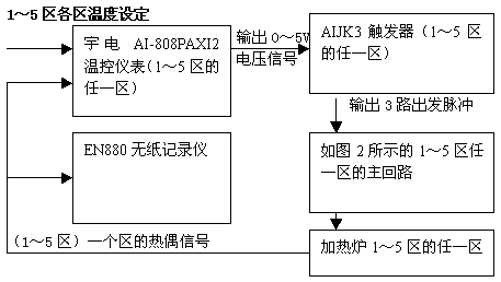

3.温控系统运行原理
3.1运行原理如图2所示:
图2:温控系统运行原理图
    AI-808PAXI2仪表第一次运行时,启用了自整定功能,便较快的找到了最佳MPT参数。自整定过程是采用位式控制来进行系统调节的, 系统经过2-3次振荡后,仪表内部的微处理器根据位式控制产生的振荡,分析其周期、幅度及波形来自动计算出M5、P、T等控制参数。AI系列仪表中引入专家自整定系统后,不仅降低了操作人员的劳动强度,方便了操作,而且进一步提高了控制系统的控制质量。
采用过零触发主要是过零触发较移相触发对电网谐波污染极小,极小影响电网其它电气设备可靠运行。
