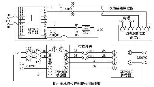

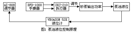

泵池液位自动控制与接线原理
泵池液位自动控制和接线原理分别如图1、图2所示
泵池液位自动控制功能的实现,是由VEGASON52K液位计将检测到的液位信号,转换成4-40mA的电流输出信号,经电阻进到调节器,调节器作数据分析处理后,根据控制功能参数的设置要求,驱动中间继电器1ZJ或者2ZJ,控制ZKJ-210执行机构的正、后转,调节砂泵液力耦合器的油量,从而达到增大或减少砂泵输出功率,稳定泵池液面的目的。

仪表的安装与调试
 VEGASON52K超声波液位计
首先将仪表进行上电检查,根据泵池现场实际液位变化进行程序参数的设置,如所测介质的类型、量程、输出方式等,并按技术要求作好安装前的模拟调校,使液位的高低与输出信号成线性相关变化。由于尾矿泵池属开口容器,在制作探头位架时,必须考虑到仪表与容器壁之间保持一定的距离,即要避开检测的盲压;且保持传感器的中心轴线与介质表面垂直。同时,在超声波传感器的锥形发射角内不能有其他杂物件,以避免产生虚假回波而影响测量的准确度。
 DFD手操器与ZKJ-210执行器的调试
DFD-1000型电动操作器是采用“开关操作制”的原理进行手/自动的切换和操作的,当切换开关处于手动位置时,①、②输入端分别与⑾、⑿输出端开路,由操作开关控制⑾、⑿端是否得电,并根据位置反馈信号的大小来控制通电时间的长短;当切换开关处于自动位置时,①与⑾相通,②与⑿相通。而由AI-808调节器来控制执行机构ZJK-210,从而达到AI-808调节器根据液位变化来控制ZKJ-210角行程,调节砂泵输出功率,稳定泵池液位。
在仪表按要求接好控制线后,对ZKJ-210执行器的角行程与位置反馈信号的变化的一致性进行调校,通过粗调和电位器细调,使执行器角行程零位的满量程分别对应4-20m成线性变化输出(在DFD表头有指示),并用操作器手动操作进行试验,同时检查1XC和2XC行程限位开关是否达到规定技术限位要求。
 系统调试
动态系统调试是实现液位自动控制最重要的一步。首先检查AI-808调节器能否通过中间继电器实现手动控制调节,以及执行器正、反转控制方向的一致性,再检查液位高低报警功能、行程控制开关限位和保护功能是否正常,液位的测量指示正确否?在完成手动联动试验后,将泵池液面通过手动控制稳定在工艺要要求的区域范围内变化,先把DFD-1000手操器投向自动控制,再将AI-808投入自动观看自控系统能够根据液位的动态变化进行相应的跟踪调节,在此基础上再启动自整定功能,以获得最佳的系统控制参数。待自整定结束后,将系统控制参数记录好,同时对参数进行必要的密码锁定。
