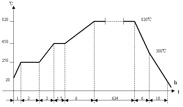

    现将A1-708P仪表的温度程序编制列表如下,并附上单晶炉温度控制电路图,供参考。
表一:温度程序表
摄氏度
分钟
C01=20.0
从室温20.0℃开始升温
t01=60
经过60分钟
C02=250.0
升到250.0℃
t01=120
经过120分钟
C03=250.0
保温在250℃
t03=120
经过120分钟
C04=450.0
升到450.0℃
t04=90
经过90分钟
C05=450.0
保温在450.0℃
t05=300
经过300分钟
C06=820.0
上升到820.0℃
t06=8640
经过8640分钟
C07=820.0
保温在820.0℃
t07=8640
经过8640分钟
C08=820.0
保温在820.0℃
t08=8640
经过8640分钟
C09=820.0
保温在820.0℃
t09=8640
经过8640分钟
C10=820.0
保温在820.0℃
t10=4320
经过4320分钟
C11=820.0
保温在820.0℃
t01=360
经过360分钟
C12=350.0
下降到350.0℃
t12=600
经过600分钟
C13=20.0
下降到20.0℃
t13=-121
停止

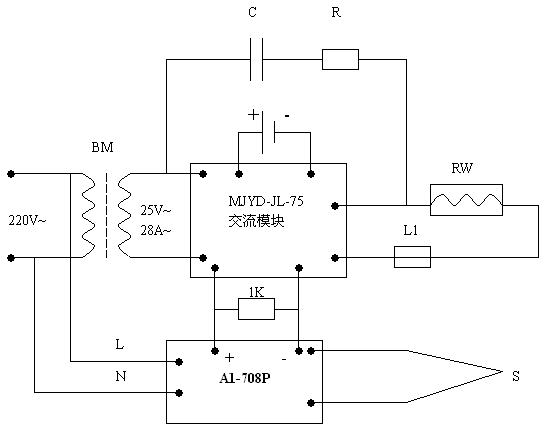

图二:单晶炉温控电路图
    电路说明:交流电源经变压器降压后使用,输出电压25V,输出电流28A、MJYD-JL-75为晶闸管智能模块,内含晶闸管和移相控制电路,输出最大电压450V,最大电流75A,L1为过流保护熔断器,RC为过压保护阻容元件。RW为电炉丝。
    A1-708P输出为0-10MA电流,经过1K电阻后,输出变为0-10V直流电压,满足晶闸管模块的输入电压要求。
    S热电偶通过补偿导线和A1-708P仪表后端连接。
