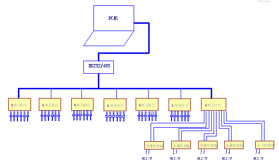

    监控系统结构如下图所示:
图一:监控系统结构
    整个空调数据采集、监控系统由一台上位PC机、1个宇电RS232/RS485转换器、7台AI人工智能高精度6路巡检仪、37个铂热电阻Pt100、4个流量传感器及一个压差变送器组成。利用具有通讯功能的AI-706M6路巡检仪对现场数据进行采集,测量精度为0.2级。在巡检仪上可直接显示采集的数据,并通过RS-485串行通讯和上位机进行通讯,实现37个通道温度、4个通道流量及1个通道压差的集中监控。AI调节器上的所有参数可以在上位机中显示,也可用上位机设定下载。
