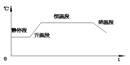

    温控自动调节是常用的控制系统,广泛应用于工业各个企业中。过去在温控中大多是釆用DDZ型仪表配手操器,伺服放大器等,接线繁杂故障率比较高,控制精度低。铁道部科学研究院研制的《III 型预应力混凝土枕》的工艺要求采用自动控温蒸汽养护。分为四个阶段:
    1、静停段,常温静停120分钟;
    2、升温段,升温速度每小时不大于20℃ ;
    3、恒温段,低于60℃恒温480分钟 ;
    4、降温段,降温速度每小时不大于20℃。
要求一年以上完整温控记录。已往的DDZ型系列已不能满足现有的技术。图一是理想控制曲线。
图一:理想控制曲线

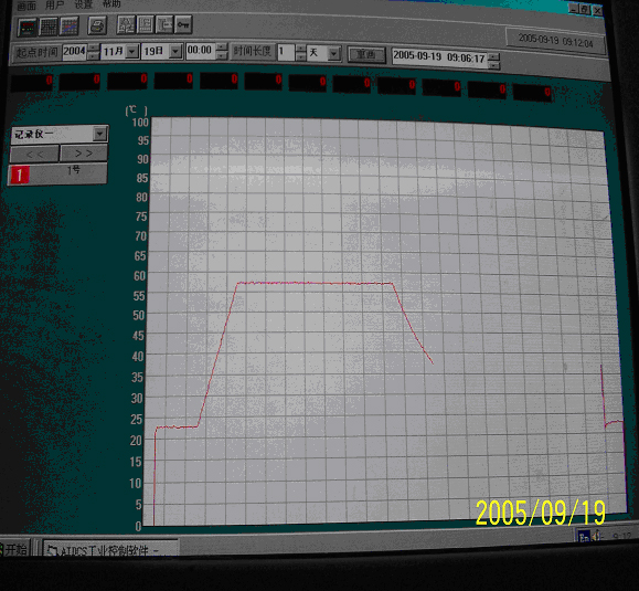

    1、特点:AI-808P人工智能工业调节器采用了先进的模块化设计,模块种类多,几乎能够达到万能输入和输出要求,可选用各种标准热电偶、热电阻为输入信号。而且AI-808P具备50段时间程序控制,完全符合生产过程的需要(静停段—升温段—恒温段—降温段),可以按照一定的预定曲线进行控制,最多可达五十段曲线进行编程控制,每一段均采用PID参数设定控制。我们同时还选用了RS485通信接口模块,通过通讯模块将控制系统连接到计算机上,配以AIFCS监控软件对808P自动进行记录监控存档。图二是实际温控记录曲线。整体系统构成并不复杂,主要是AI808P智能调节器、电磁阀、继电器、计算机和AIFES软件组成。显然这是一个典型的温控系统,适应一般的温控,只要根椐测量温度的不同选用不同热电偶即可。
    2、使用:我们使用的控制对象是轨枕的养护池温度,控制方式是采用位式调节来调节电动调节器的阀位。初期安装使用时,重点设置好PID参数,可多次调整,达到要求(温差±3℃)。使用时间长了阀位有漏气现象,关闭仪表电源,手动调整上、下限位后,打开仪表电源OP6设为7做阀位自整定,就可以避免出现跑温超调现象。
三、使用效果
    我们使用一年多以来效果一直很好,控制的温度误差完全在要求之内,而且整个控制系统稳定。而出现故障多是在调节阀上。主要出现故障有:1、超温,原因是调节阀动作不灵活或关闭不严;2、温度过低,原因是调节阀不动作或蒸汽压力过低(有时是PID数值不合适);常见故障是调节阀不动作(原因有电机启动电容损坏、阀杆卡住等)、升温时曲线产生负偏差(主要是蒸汽压力低所影响)。整个控制系统可以说又省力又节能,深受现场操作工人的好评。每年一次的计量检定也就是一次清洁保养,可以说是一种免维护仪表。
