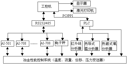

    整个系统的控制对象主要为11个大型电炉及其附属设施和气体处理及检测部分,其中除了对温度的精确检测及控制外,物料反应过程中的荷重软化位移,物料重量,气体流量,气体压力及熔融滴落过程中的熔滴计数都需要进行检测,这些参数主要通过现场AI智能仪表检测并以数字量传入总线。系统结构如下图1所示:
图一:硬件组成结构框图

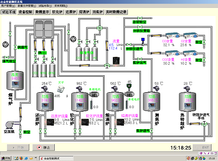

    系统由2层结构组成,上位机为一台工业控制机,实现集中控制及数据的采集与处理。下位机由PLC及现场AI智能仪表实现数字及模拟量的控制。系统同时具有手动及自动两套控制方案,可以实现无扰动的快速切换。上位机控制主界面如下图2所示:
图二:主界面图

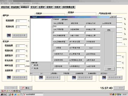

    系统的监控主界面显示当前各虚拟设备的布置情况及在线状态,实时数据按详细数据、最值数据等不同表现形式动态刷新显示,各参数(温度、流量等)的实时曲线绘制,现场各开关量的界面控制,历史数据查询,EXCEL报表生成,系统报警状态及AI智能仪表的参数设置等功能。
图三:仪表设置及数据显示
