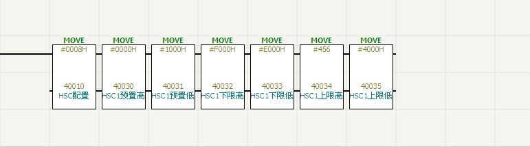

由于自动工作模式下各动作要以一定的顺序工作,机械采用凸轮来控制各动作离合时的角度,电气选用二相增量型旋转编码器来实时测量凸轮的旋转角度,编码器每旋转一周,产生360个脉冲,PLC高速计数器计数720,到零位后复位重新计数。我们可以随时更改编码器的角度值,来配合机械的改动或因速度不同,惯性不同,所需动作的角度值不同,省却了烦琐的机械控制。

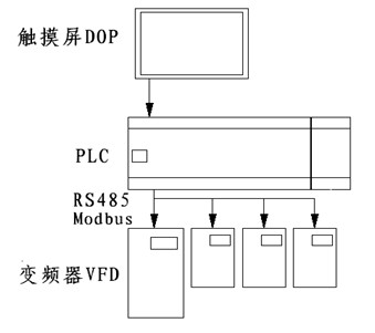

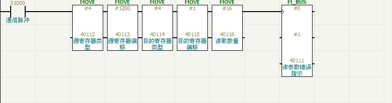

机床的控制以毅天PLC的ETMX-MSDH40AC-R型PLC为技术平台,触摸屏为操作界面,变频器作为执行构件。触摸屏通过COM2口与毅天PLC 的COM口相连,采用MODBUS协议。PLC通过485口控制四台变频器,支持MODBUS协议。
系统配置设计
毅天PLC:ETMX-MSDH40AC-R +扩展ETEM-DH16。触摸屏:DOP-A57CSTD。变频器:VFD110B43A 框架如图1所示。

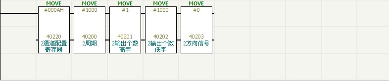

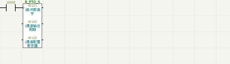

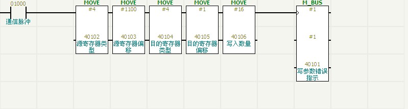

编程案例

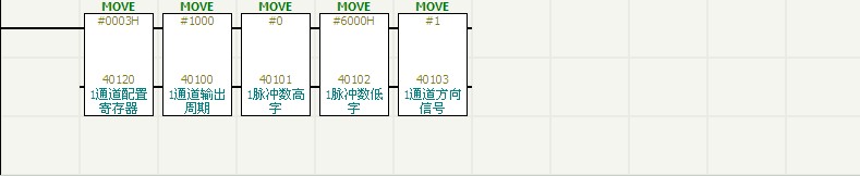

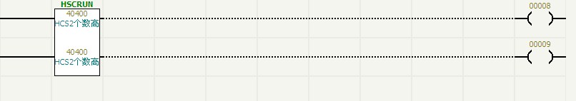

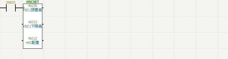

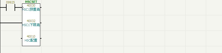

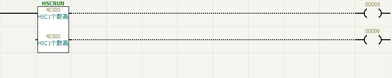

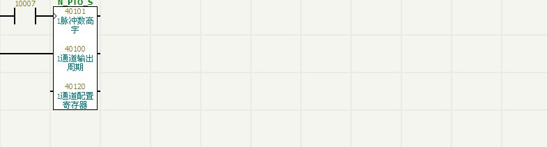

高速计数。
毅天PLC提供了方便的高速计数功能,使程序编写简单,调试快速。
 两者的通讯省却了中间继电器的控制,减少了故障隐患,再利用触摸屏将PLC中的数据读出,可以方便地监视运转中出现的问题。
画面设计
触摸屏的应用省略了原有的一些按钮、指示灯、计数器、转速表、时间继电器及润滑程控控制器等元器件,降低了故障率,也减少了接线的工作量。使整机的电气系统操作、使用、维修简单方便
