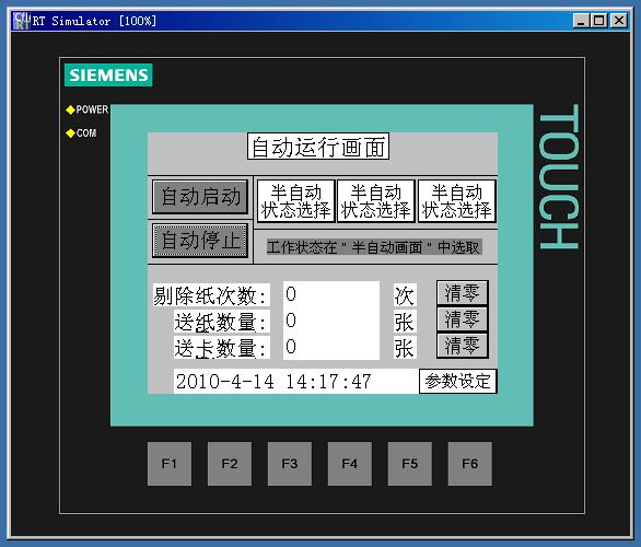

三、人机界面控制部分
手动操作部分
控制送纸,分纸以及推纸的手动过程
控制阻挡气缸动作

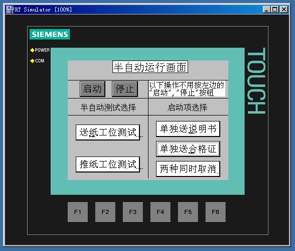

半自动运行
单独送纸以及单独送卡
送纸,送卡以及剔纸次数纪录

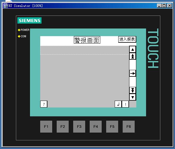

报警画面显示

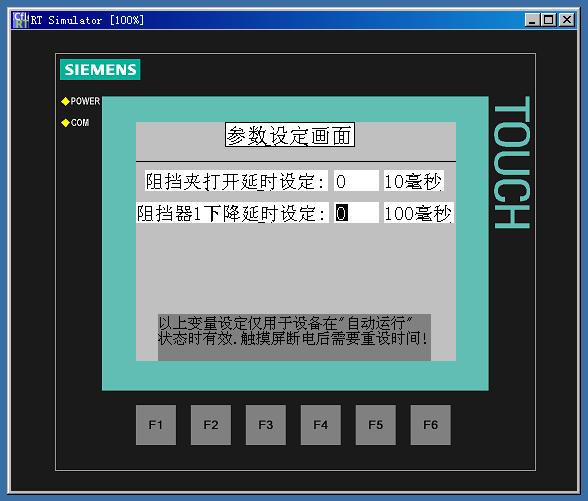

参数的设定

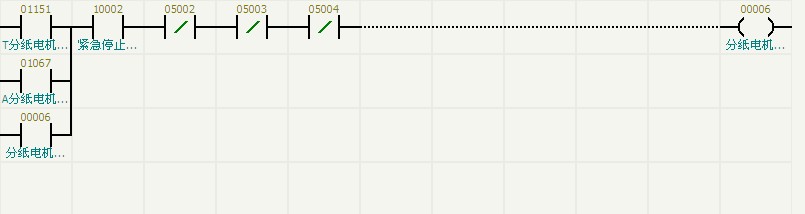

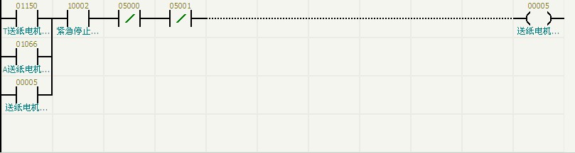

手动运行部分
送纸,分纸及推纸的运行

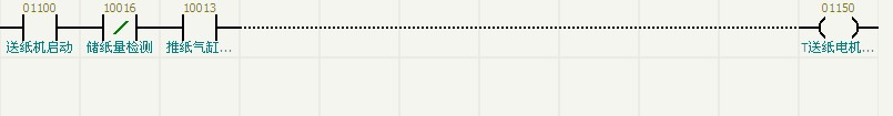

自动控制部分

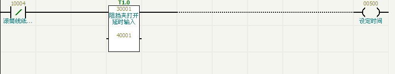

阻挡夹时间设定
送纸及推纸的运行

送纸,分纸,推纸输出部分运行
