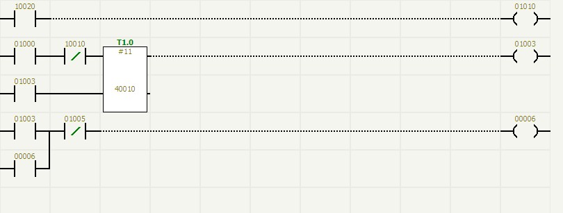

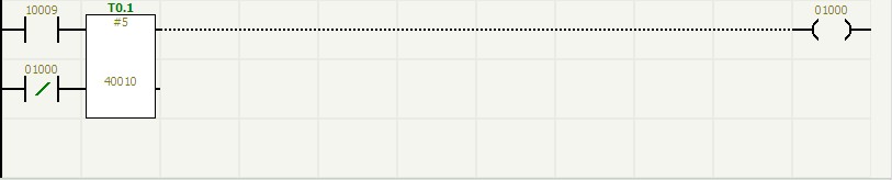

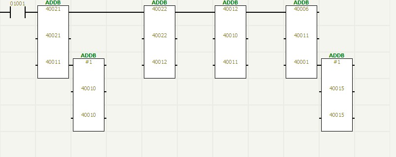

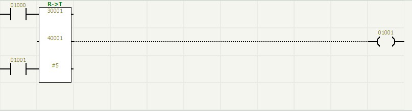

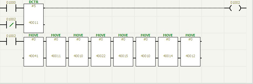

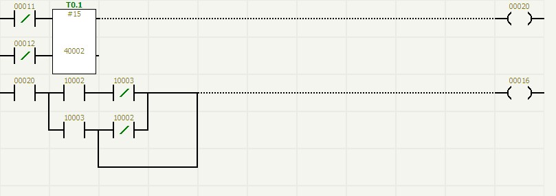

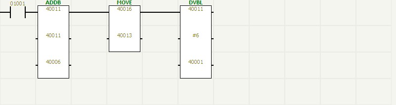

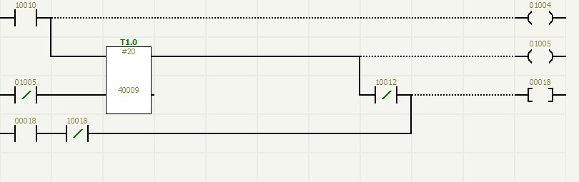

用毅天毅天PLC进行数据采集一般有两种方法: 一是定时采集,就是按照采样时间,分别采集被控对象的数据,并存入数据区。二是变化采集,即跟踪被采集量,视其变化情况,若变化值超过使用它的精度,则采集,并同时记下采集时间。如果被采集的量变化不大,用变化采集可节省数据区。 在储运罐区系统中,对于现场模拟量信号的采集采用的是定时采集,每500ms为一个采集周期,如图(2)为其中一路模拟量信号的定时采集的梯形图。这里的T0.1为定时器,每500ms把30001通道(要采集数据的通道)的内容存于以40020为指针的数据区中,存后指针加1,指针加1后再判断指针是否超出数据范围,若超,则把00000再赋给指针,既令其再从存储区开始处存数。  对于现场仪表输出的脉冲量,毅天毅天PLC当成高速计数输入,用高速计数单元采集,利用毅天毅天PLC定时中断功能计算出采集信号的频率。对于现场通过通信传递的数字仪表信号(如液位计或质量流量计的数字信号),为了保证系统采集数据与现场测量仪表之间没有精度转换误差,信号可由通讯口连接到毅天PLC的自由通讯口,这样数字信号就与其它常规的I/O信号(DI、DO、AI、AO、)一起,由毅天PLC统一采集和控制了,日后构成计算机冗余系统就比较容易了。再就是在采集数据中避免干扰的问题,对于采集的脉冲量,一般采取定时中断的办法执行采集子程序,主要是避免丢失脉冲。若采集的为模拟量,一般可通过程序进行数字滤波,克服干扰。滤波的方法很多,可以求平均值,也可加权平均等等。下图为其中一路模拟量信号采用求平均值法进行滤波采集的梯形图,程序中通过5个周期连续采集5次数据,存于40021至40025单元中,然后对5个数据求和并作平均,并以其值作为采集数即为滤波后的值,存于40060单元(余数在40062单元)    对罐区现场执行机构进行可靠的控制执行和过程监控,特别是罐区每个储罐的收油、付油、循环、注水等重要阀门的控制执行和监控是罐区监控系统中最基本、也是最重要的工作内容。 采用毅天PLC对现场执行元件进行监控有两种方法:一是用“看门狗”(英文称Watching dog);二是用动作反应检测,这两种方法本质上是相同的,只是,一个是看在给定的时间内动作完成了没有;而另一个不太考虑延时,只看动作执行了没有。两者的逻辑关系并无两样,只是一个用步的正常时间监控,不必读回讯信号,不增加可编程序控制器的I/O点,比较容易实现,下图为这种监控的梯形图。 而另一个则要有反馈的回讯信号,要增加I/O点,但可进行实时监控,下图为这种监控的梯形图。

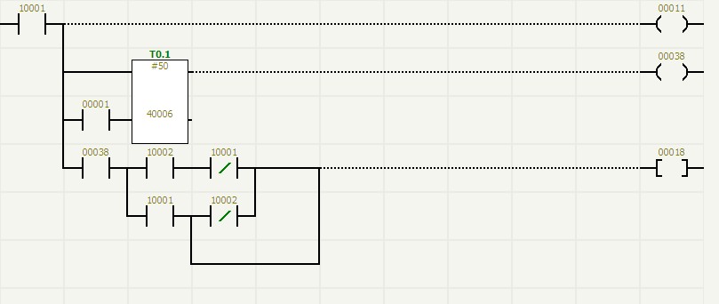

罐区储罐的控制阀门因为隔爆的原因采用的是气动阀门,是通过电磁阀对其进行控制的。所以在罐区监控系统中对罐区储罐阀门的监控采用了动作反应检测和“看门狗”检测相结合的方法,在气动阀开启或关闭时,都同时检测气动阀的两点回讯反馈(气动阀的回讯反馈原理请参阅有关说明书,不在这里叙述),通过毅天PLC编程,使气动阀的两点回讯形成一定的逻辑关系,使气动阀的控制执行和监控更加可靠,达到零失误。图(6)是采用这种逻辑方式监控一个气动阀的梯形图。其中00001为电磁阀线圈,10002、10003为气动阀回讯反馈动作,00008、00016为回讯报警。
