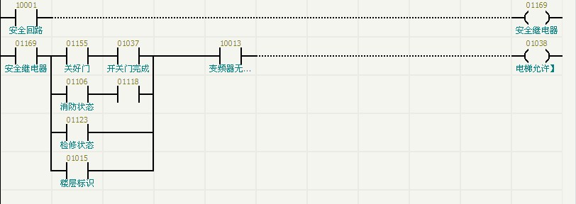

(1)电梯自检模块:安全回路中各开关接触良好,安全回路信号(10001)输入,安全继电器(01169)闭合。当电梯开关门完成(01037),关门到位(01155)输出为ON,且处于非强制状态时,如果变频器无故障输入(10013),则电梯允许(01038)正常运行。

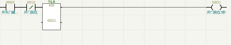

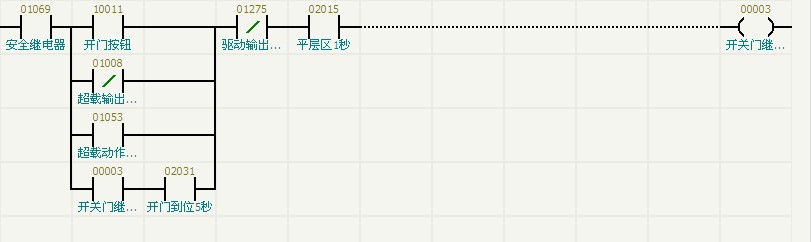

(2)电梯开关门模块: 安全继电器(01069)线圈接通时,有开门信号(10011)或有安全触板动作脉冲输入,在进入平层区1秒(02015)后,驱动门机开门,开门继电器接通;在开门到位信号(10012)或开门到位5秒后,关门继电器输出

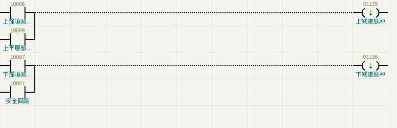

 (3)平层检测和强迫减速模块:当电梯检测到上、下平层感应器(10009和10010)的输入信号时,表明电梯已经进入平层区。当电梯上行轿厢碰到上强迫换速开关(10006)时,上强迫换速开关动作,电梯由快速被强迫换速为慢速,并判断电梯的实际运行楼层(40400)是否运行到最顶层(#00008);当电梯下行轿厢碰到下强迫换速开关(10007)时,下强迫换速开关动作,电梯由快速被强迫换速为慢速,并判断电梯是否运行到最底层(#00001)。

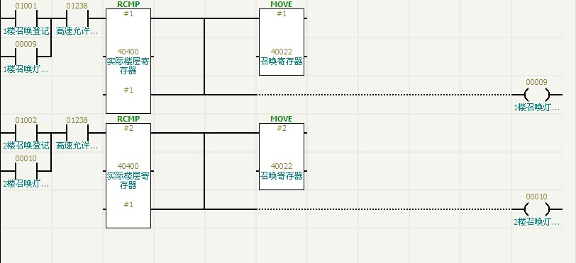

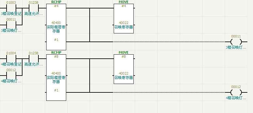

(4)楼层召唤灯指示模块:当有楼层召唤登记(如01001)或已有该楼层召唤灯输出(如00009)时,如果实际运行楼层(40400)不等于召唤楼层,则该楼层召唤灯输出显示亮;如果实际运行楼层(40400)不等于召唤楼层,则该楼层召唤灯输出熄灭。
