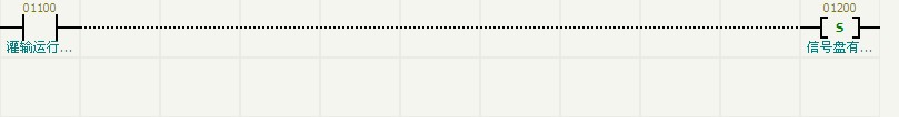

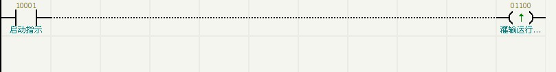

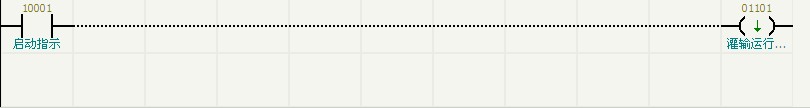

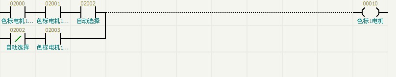

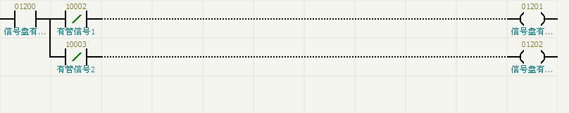

(3) 对色标部分主要由两个色标电机及两个色标光电组成。 关于色标电机的动作主要和信号盘有信号(有信号时整个环型是不动的),以及当前对标位置是否有管(整个传送带一次移动两个工位每个加工工位是否主要依据两个有管信号检测光电检测并传递,具体处理程序见下图1),再根据色标光电进行自动对标。
(4) 灌装部分主要控制两个灌装头 灌装头的动作主要和信号盘有信号(有信号时整个环型是不动的),以及当前灌装位置是否有管,若有即可打开灌装阀执行灌装动作,若没有则关闭灌装阀不执行灌装动作。 (5) 封合加热部分主要由四个封合加热头 封合加热部分的四个封合加热头主要用于灌装后的后处理,即每个产品都要经过两次热烫封尾和修剪尾部工作。四个封合加热部分对温度也有较高的要求,温度低了可能导致无法封合或封合不密实,温度高了可能会产品尾部变形,影响到产品的外观
