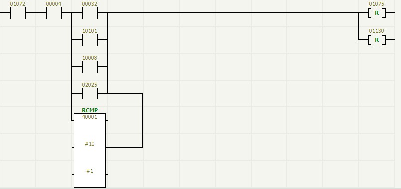

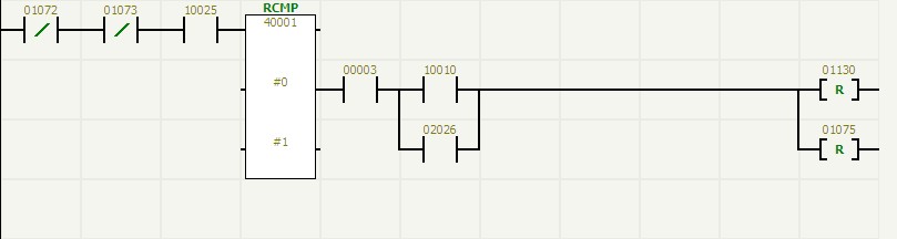

三、程序控制部分
手动运行
下模胚下行,下料

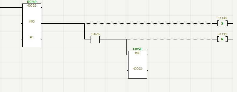

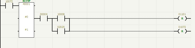

滑行臂运行,撒料斗撒料

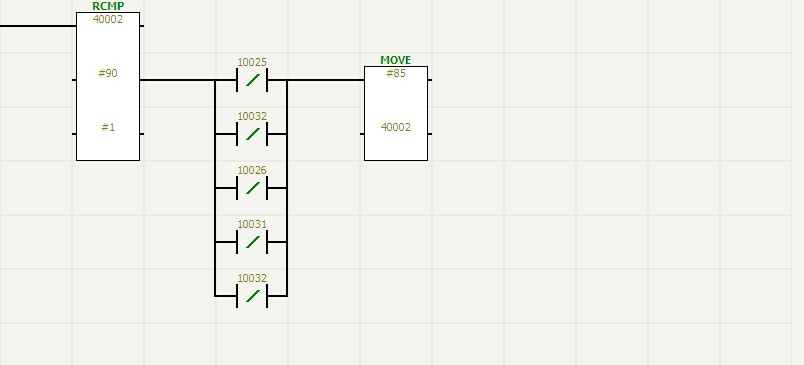

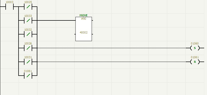

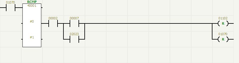

撒料斗回到料斗下方, 准备进行压制

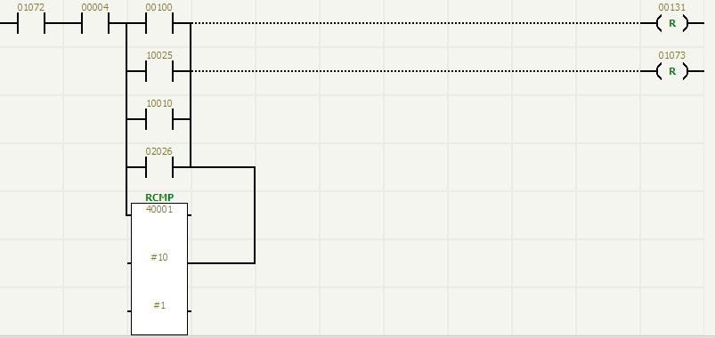

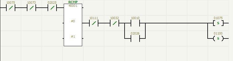

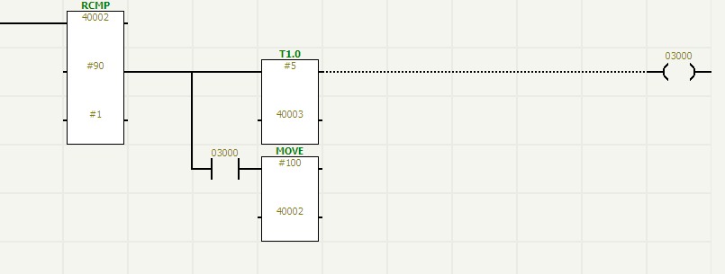

砖机自动运行
