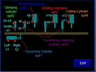

工艺流程画面:
通过控制气缸达到产品所需要的尺寸

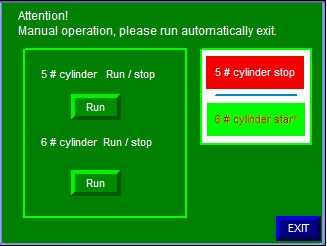

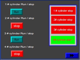

手动操作画面:
通过手动界面控制各个气缸的运行

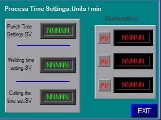

工艺时间设定:
通过气缸时间的设定可以控制设备运行的周期

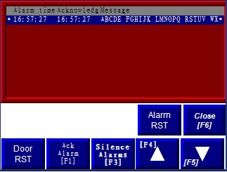

报警画面:
可以清晰的看到设备报警的原因

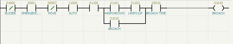

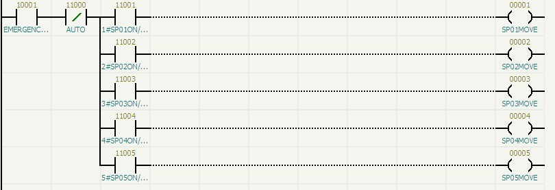

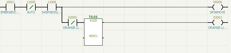

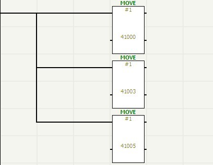

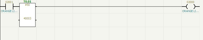

四、程序控制部分
手动部分:
启动各个气缸
指示灯的运行

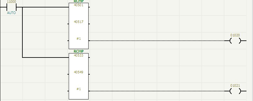

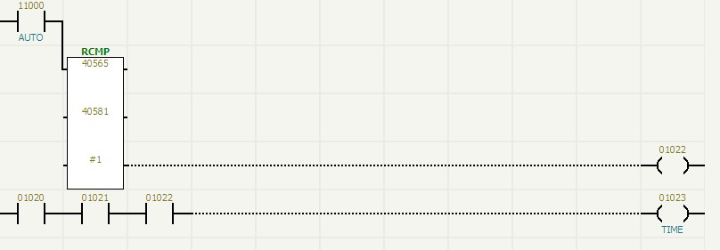

自动运行部分:
打孔、焊接、裁剪时间设定
钻孔,剪裁,焊接等时间的设定以及限位
