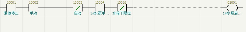

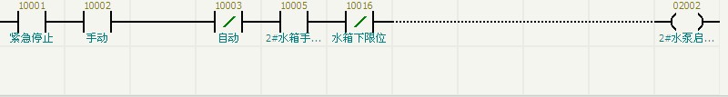

手动部分
手动启动水泵排水

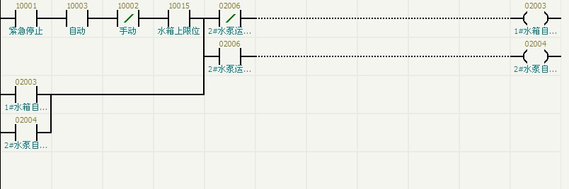

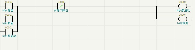

自动运行

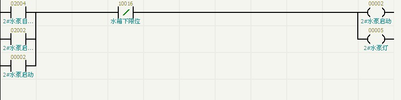

水泵在到达上限后开始运行,下限停止

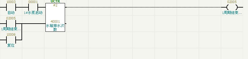

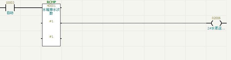

通过计数命令使2太水泵交替使用

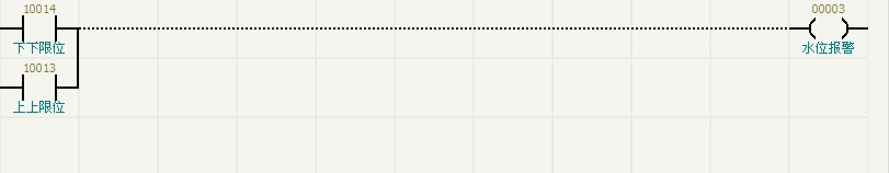

当水位超过设定值时,蜂鸣器开始报警
