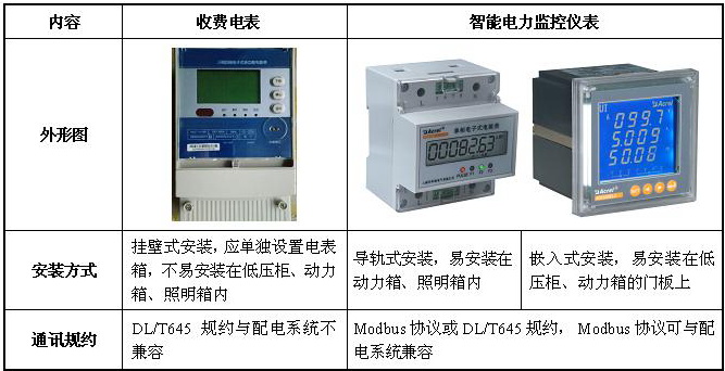

  大型公共建筑电能计量宜采用电力仪表作为内部管理电表,不宜用收费电表。两者主要特点归纳如下(见表1)。
                                                                                      表1 收费电表与电力仪表之比较
  供电部门一般给用户实施一户一表的收费制度,即收费电表由供电部门统一安装。因此,收费电表除了要有技监局发放的计量器具许可证外,还需要当地省、市电力部门的许可才可安装使用。在大型公共建筑电能管理中,供电部门一般会在总进线处安装收费电表。
  电力仪表在用户安装收费电表的基础上,考虑内部电能计量与节能管理的需要安装,用于内部电能管理。因此用户可自主选择采购,但应注意制造商是否有电力仪表(电能部分)的计量许可证。电力仪表可以完成对各回路、各楼层或各功能区的分项电能数据的采集,通过后台电能管理系统完成对大型公共建筑的电能分项计量。

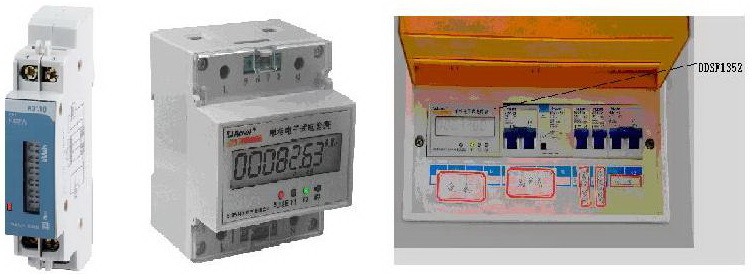

  根据住房和城乡建设部114号文件,对大型公共建筑能耗数据实行分类、分项计量,对电能按动力用电、照明与插座用电、空调用电和特殊用电进行分项计量管理[1]。因此,针对宿舍、商铺、病房等应计量到经济核算单元的地方,可采用DDS1352或DDSF1352电表;
  DDS1352单相电表,用于单相电能计量,DIN35mm导轨安装,宽度为1个模数(即宽为18mm),一次最大接入单相电流30A,精度1.0级。优点是尺寸小,价格低,缺点是没有通讯功能,不能组网。
  DDSF1352单相电表,同样为DIN35mm导轨安装,宽度为4个模数,一次最大接入单相电流为80A,精度1.0级,具有峰、平、谷电能分时复费率计量功能,带RS485接口,Modbus协议或DL/T645规约,可组网。主要应用于对单相电能的计量,常用在配电箱内。DDS1352及DDSF1352单相电表外形及应用如图1所示:
                      图1 DDS1352电表外形,DDSF1352电表外形及其应用

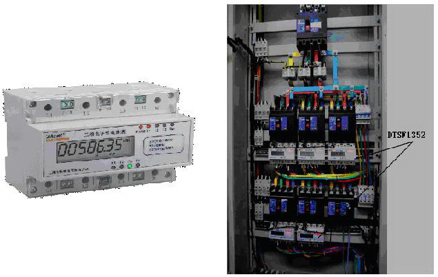

  采用DTSF1352三相四线电表(见图2),用于三相电能计量,具有尖、峰、平、谷电能分时复费率计量功能,DIN35mm导轨安装,宽度为7个模数,可安装在照明箱或动力箱中,一次最大接入三相电流80A,80A以上可经电流互感器采集,精度0.5级,带RS485接口,Modbus协议或DL/T645规约,可组网[2]。
                                     图2 DTSF1352电表外形及其在动力箱中的应用

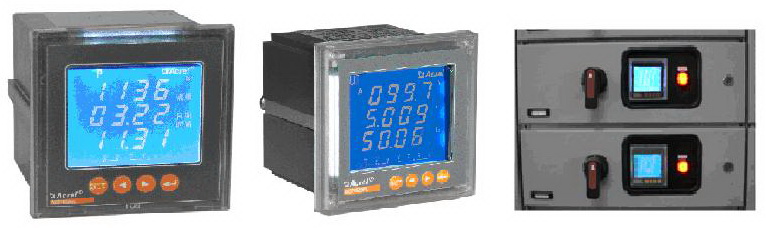

  采用ACR120EL多功能电表,该表为嵌入式安装,可安装在动力箱或低压出线柜门板上,面板尺寸为80mm×80mm,规格为220/380V、5A,电流经互感器接入,精度0.5级,可测量电流、电压、功率、频率、功率因数、四象限电能等电参量,带Modbus通讯协议。
  一些重要场合需检测谐波的,可采用ACR230ELH多功能电表,针对进线回路或重要出线回路,采用ACR230ELH多功能电表,嵌入式安装在配电柜门板上,面框尺寸为96mm×96mm,除测量所有电参量外,还具有最大需量,2-31次电流、电压谐波分量、电压波峰系数、电流K系数、电话波形因子、电流电压不平衡度、正负零序分量分析等功能。ACR120EL,ACR230ELH多功能电表外形及其在低压配电柜中的实际应用如图3所示。
                            图3 ACR120EL、ACR230ELH多功能电表外形及其在配电抽屉柜中的应用

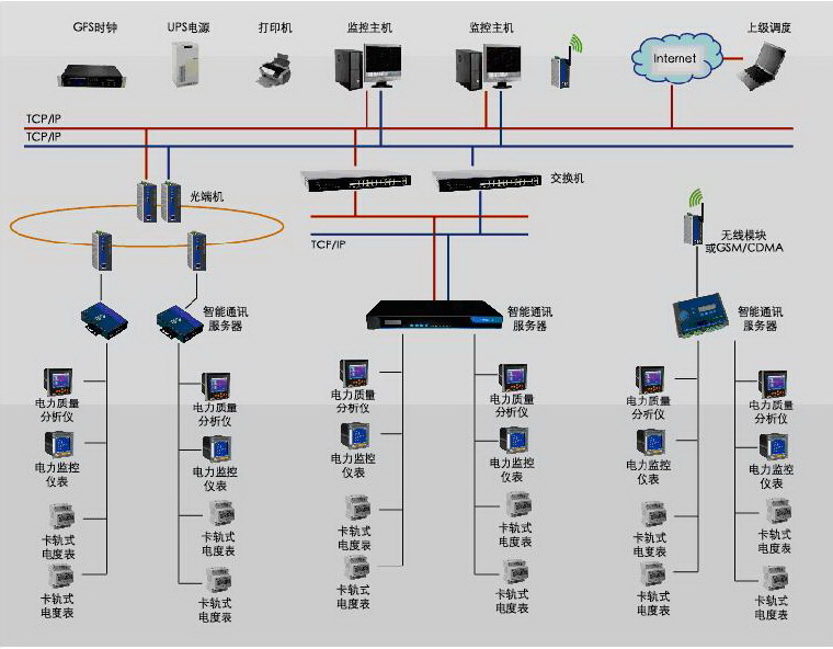

  电力仪表可作为内部管理电表单独使用,取代大量传统的模拟仪表,亦可作为电力监控系统的前端设备,实现远程数据采集与控制。符合工业标准的RS485通讯接口,使得组网轻松便捷,是SCADA系统集成的理想选择。大型公共建筑电能管理系统可以根据现场情况,采用现场总线以光纤环网、以太网或无线等组网方式实现电能集抄与电能分项计量功能。系统以计算机、通讯设备、现场电力仪表计量装置为基本工具,为实时数据采集、远程管理与控制提供了基础平台,它可以和检测、控制设备构成复杂的电力监控与电能管理系统。该系统主要采用分层分布式计算机网络结构,分站控管理层、网络通讯层和现场设备层[3](如图4)。
图4 电能管理系统
  电力仪表用屏蔽双绞线相互连接起来,与通讯服务器、交换机、工业级计算机等组成一个后台监控管理系统,实现对配电系统的监控以及电能分项计量的管理。系统实现的主要功能:
  (1)实时采集与显示运行参数,如电压、电流、功率、功率因数,有功电能等,为正常运行时的计量管理、事故发生时的故障原因分析提供依据。
  (2)监视电气设备运行状态,如高、低压进线断路器等各种类型开关当前分、合状态,是否正常运行,如发现故障自动报警。
  (3)对建筑物内所有设备的用电量进行记录与统计,包括动力用电、照明与插座用电、空调用电、特殊用电等电能分项计量以及分时复费率计量等,并可生产电能计量报表供用户查询使用。

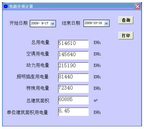

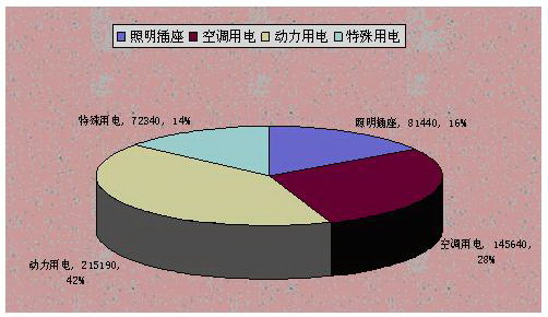

  监控室电能管理系统通过现场设备和通信系统提供的传输通道,完成对各用电回路的数据采集,信息经分析、处理,以报表、图形等多种形式供值班员参考,使值班员能够便捷的掌握系统的运行及电能使用状况,对电能分项计量,及时发现、纠正用电浪费现象,从而节约用电。在需要时,还可提供快捷的远程控制手段,完成对设备运行状态的改变以及事故情况的处理。图5给出了图书馆电能分项计量查询表,很清楚的显示出各分项用电的使用情况。图6为系统给出的图书馆照明、空调及插座等分项用电量的饼图,很直观地显示出分项用电量的百分比。
图5 图书馆电能分项计量查询表
图6 图书馆年分项用电量饼图
