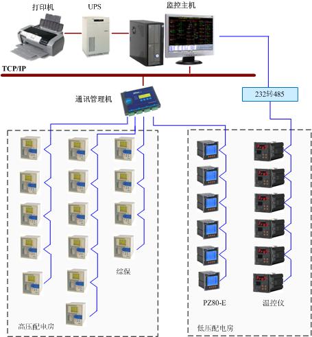

3.2 网络结构拓扑图
        1、   配电间安装有安科瑞智能仪表47台,通过1根屏蔽双绞线连接至4口的通讯扩展卡进行数据上传,其中数据传输波特率为9600 bit/s,现场屏蔽线缆均采取屏蔽线接地,防止强电信号干扰,末端加装120欧电阻,增强线路信号,保障了数据传输的实时性。
        2、    以上网络仪表均采用MODBUS-RTU通讯协议进行数据上传,上位机采用TCP/IP通讯协议进行数据采集。

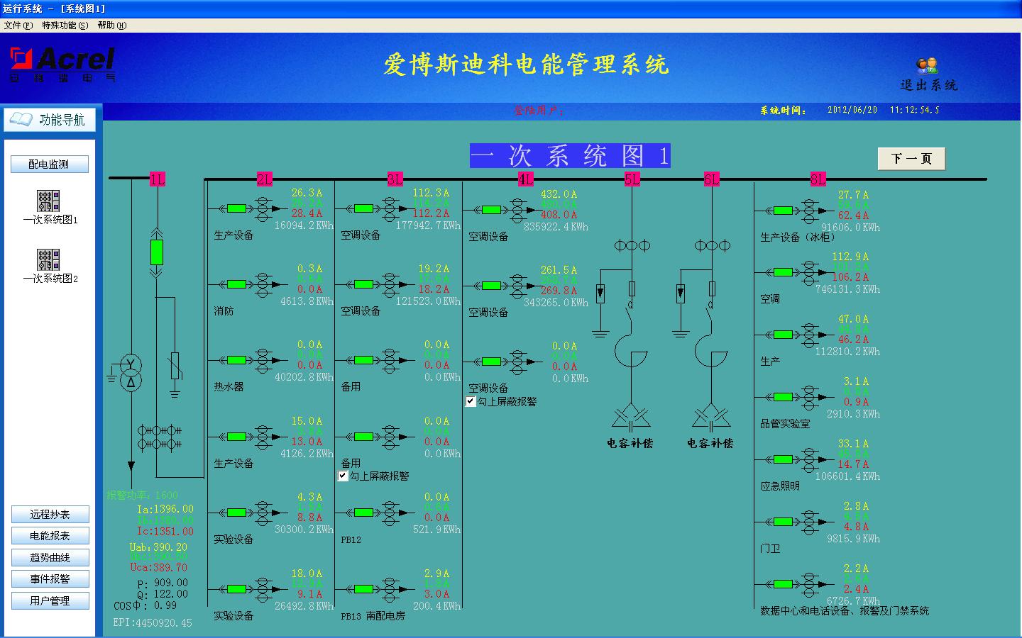

4.1
系统主界面
        配电示意界面:以一次图形式直观动态显示电压、电流、功率、功率因数及频率等监测信息,满足了现场需求。

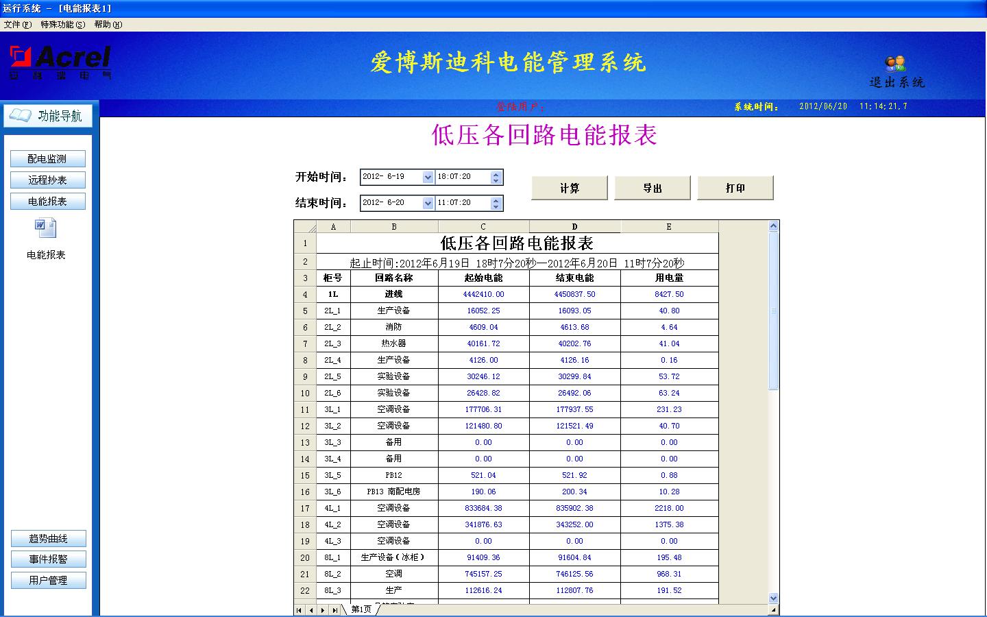

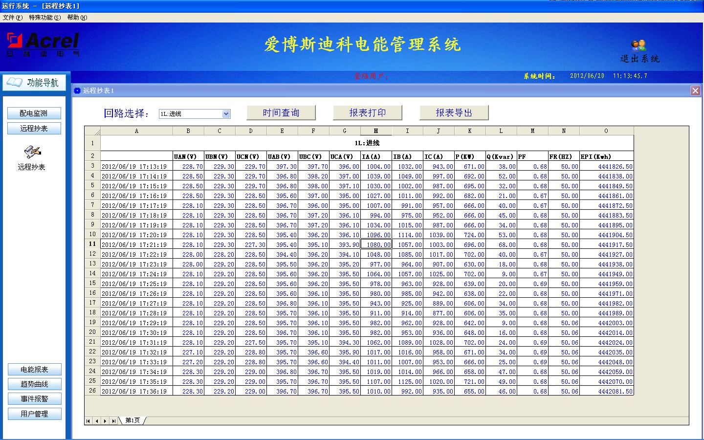

4.2 报表统计
        系统采集的有功电度数据,按照回路名称的不同自动生成报表并有报表打印功能,可对某一回路某一时间段内的用电量进行查询与打印,同时这些报表也能以Excel的格式导出。
历史报表查询
实时报表查询

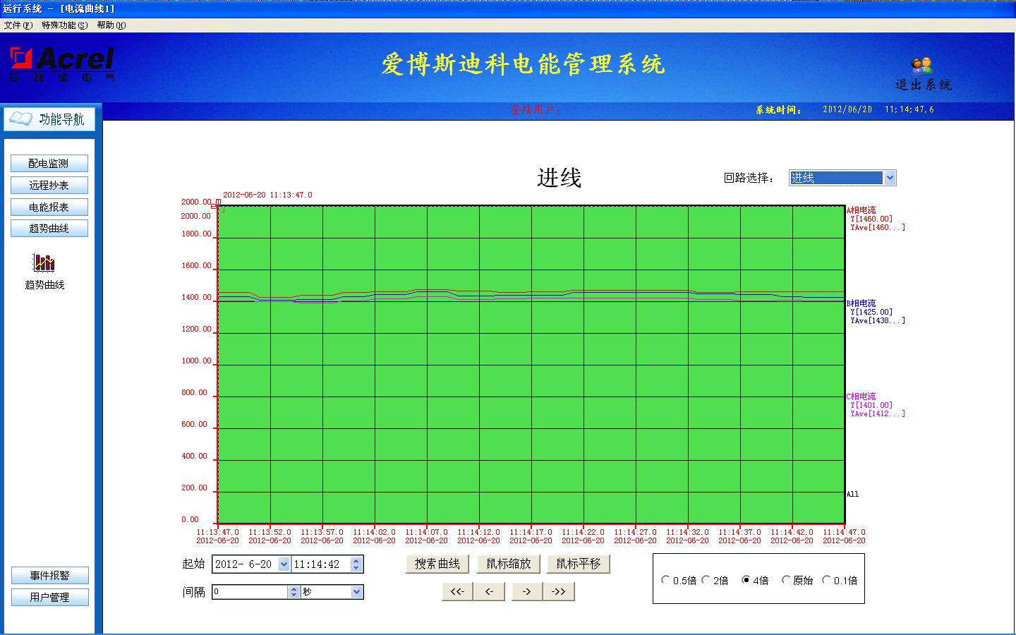

4.3 趋势曲线
        曲线趋势:实现了用户所要求的通过对各配电回路的电流绘制趋势曲线,分析该回路配电运行状况。曲线中可对测量数据量程进行设置,方便查看,曲线还可设置开始时间和时间间隔,方便用户进行任意时间的曲线查看。

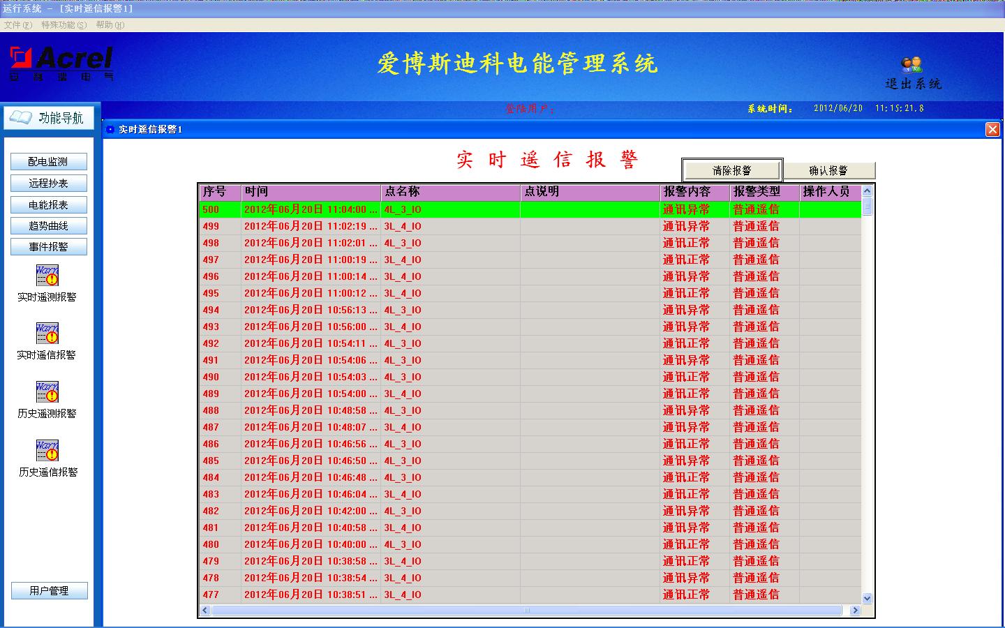

4.4 事件报警
        事件报警:越限报警内容,报警数值,值班人员以及动作类型和时间,同时对各监测点的通讯状态或异常用电进行报警,便于管理人员实时掌握并分析配电运行情况。如下图所示,可以自动记录事件发生的时间和回路名称,以便用户查询,追忆故障原因。
