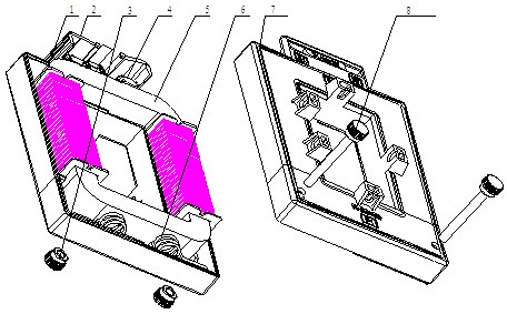

本产品结构新颖,外形美观大方,透明翻盖设计接线方便。外壳材料采用PC/ABS合金,具有耐高温、机械强度高、环保等特点;铁芯采用有取向冷扎硅钢片,具有性能稳定,机械强度高,导磁率极高等特点;骨架线圈中的漆包线采用高强度漆包线,具有绝缘强度高,耐温性强等特点,具体结构如图1所示。
开口式电流互感器是在传统低压母线式电流互感器的基础上进行研发,兼容电缆和铜排安装方式,根据一次电流的测量范围,100A-5000A采用分体式设计方案,主要规格有K-30×20、K-08×50、K-80×80、K-120×60、K-120×80、K-160×80、K-200×80 。
                                  图1
1-骨架线圈,2-透明翻盖,3-安装螺母,4-接线端子,5-铁芯,6-弹簧,7-外壳,8-安装螺钉。

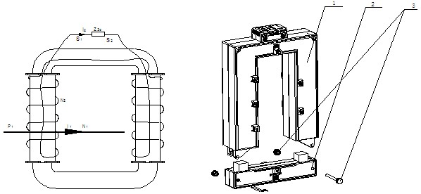

开口低压电流互感器的工作原理如图1所示,开口电流互感器的一次绕组串联在被测线路中,I1为线路电流即电流互感器的一次电流,N1为电流互感器的一次匝数,I2电流互感器二次电流(通常为5A、1A),N2为电流互感器的二次匝数,Z2e为二次回路设备及连接导线阻抗。当一次电流从电流互感器P1端流进,P2端出,在二次Z2e接通的情况下,由电磁感应原理,电流互感器二次绕组有电流I2从S1流过,经Z2e至S2,形成闭合回路。由此可得电流在理想状态下I1×N1=I2×N2,所以有I1/I2=N1/N2=K,K为电流互感器的变比。但是由于开口式电流互感器的铁芯切开后,使铁芯的性能下将的比较厉害,所以必须将互感器的铁芯截面积加大,而且提高安匝数,将I1×N1=I2×N2≥100AN。
图2                                       图3
注:图3中 1-开口电流互感器的上体,2-开口电流互感器的下体,3-安装螺丝、螺母
2.3产品安装
如图3所示,将互感器的安装螺丝、螺母打开,卸下互感器的下体,将互感器的上体装入配电系统的一次母排,合上互感器的下体,将互感器的安装螺丝穿过互感器上、下体的固定孔,拧上螺母,将互感器的上、下体固定在一起,然后将互感器通过互感器两侧的安装固定孔将互感器固定在母排上,完成互感器的安装。然后将互感器的二次接到测量装置。整个过程比较快速简单。

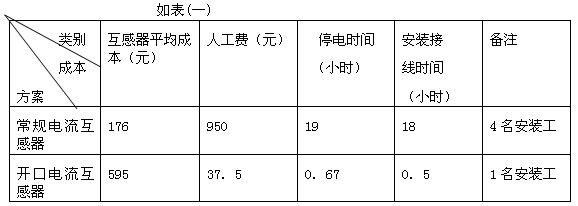

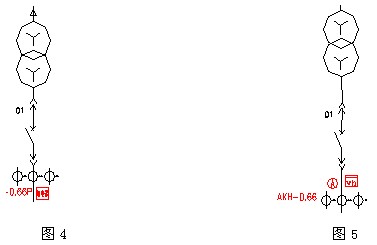

方案(一),以半导体行业上海某公司低压馈线为例如图4所示,每条馈线均需测量三相电流,将电流信号供给继电器,以防止系统电流过载或短路。每条馈线的A相、B相、C相的一次母排规格为120×10×3,铜排高度1.5米,每相额定电流为2500A,采用AKH-0.66/120×50II 闭口式电流互感器采集电流信号,施工时,必须拆卸每相铜排,每相铜排重量为480kg,所以安装人员至少需要2人,至少需要3个小时才能拆卸完毕。互感器安装接线20分钟,安装铜排还需要3个小时.那么每条馈线至 少需要19个小时才能安装完毕,而工厂必须停电20小时左右.
   方案(二),以半导体行业苏州某公司同样的低压馈线为例如图5所示,每条馈线均需测量三相电流,将电流信号供给测量仪表。每条馈线的A相、B相、C相的一次母排规格为120×10×3,铜排高度1.5米,每相额定电流为2500A,采用AKH-0.66/K-120×60 开口式电流互感器采集电流信号,施工时,无须拆卸每相铜排,一名安装人员只要将互感器打开安装螺丝\螺母,将互感器套在母排上,合上互感器,再用螺丝\螺母固定好,再将互感器固定在母排上,整个过程只需要30分钟就可以完成安装接线才能拆卸完毕,而工厂停电只需要40分种左右.
   所以上述方案每条馈线需要的成本对照如表(一)

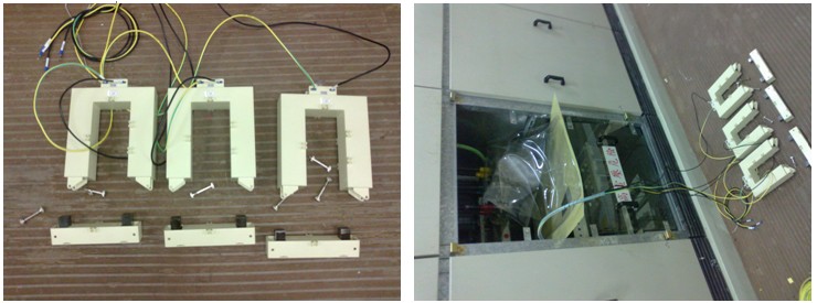

将继电器或测量仪表与保护用开口电流互感器二次接好,确保电流互感器二次不能开路,将开口电流互感器上、下两部分都打开,并注意电流互感器的P1面上、下两部分一致,并将继电器在现场安装好,所有现场全部放置好,大电流一次母线穿铜排场合等待停电,如下图所示:

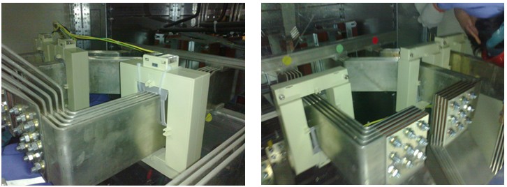

 停电后将所有回路的开口电流互感器,全部同时安装在母排上,并将开口电流互感器上、下两部分通过螺丝、螺母安装好,如下图所示:

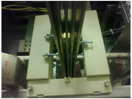

 最后将开口电流互感器通过我们标配的配件将互感器固定在母排上,同时将继电器输出信号线连接至断路器的辅助触点,完成整个安装过程。如下图所示:
