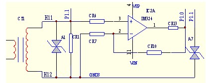

信号采集单元的功能取样、整流、放大互感器二次测的输出信号,将这些信号转换为单片机可处理的信号。ARD3电动机保护器中处理三相电流信号、剩余电流信号、电压信号的信号采集放大电路原理都相同,现以一路电流信号采集放大电路为例说明电路工作原理。
图1  信号采集放大电路
Fig.1 Signal acquisition amplifier
信号采集放大电路如图1所示。在图中二极管A1、A7是双向二极管,对后级电路起到过压保护作用。当输入的信号在正常范围内,A1、A7不起作用,当输入信号超出正常范围(或有脉冲干扰信号出现)时,A1、A7导通,防止超出后级电路端口范围的信号进入后级电路,破坏后级A/D电路。CR1为取样电阻,将从CT1输出的电流信号转变为电压信号。LM324和CR4,CR7,CR10,CR13组成同相放大电路将电压信号放大后输入A/D转换电路。
图1中LM324采用双电源供电,这样可以保证LM324输出电压达到5V充分利用A/D转换提高显示精度。图1中通过运放将输入信号进行分档处理,小信号从P1.0输出大信号从P1.1输出。这样处理是因为:电动机保护器要处理的电流范围很宽(要从电动机1倍额定电流到10倍额定电流),分档处理可以提高测量精度。

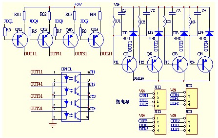

图3 继电器控制电路
                                                Fig.3 Relay control circuit
继电器控制电路如图3所示。JDQ1~JDQ4与CPU连接,三极管QJ11~QJ14的供电电压是+5V,三极管QJ1~QJ4的供电电压是+24V。现以QJ11,QJ1这路控制电路来说明电路工作原理,当CPU输出高电平时三极管QJ11不导通,OUT11不会输出电流光藕不会导通,JT1也输出高电平,QJ1不会导通继电器不会动作。当CPU输出低电平时三极管QJ11导通,OUT1输出高电平使光耦导通, JT1变为低电平,三极管QJ1导通OUT1输出低电平使继电器发生动作。图3中二极管DJ1~DJ4作为继电器续流二极管。
控制输出部分可采用机电式继电器或固体继电器。前者价格便宜,市场产品丰富,驱动线路也比较简单,但可靠性和使用寿命有限,且在触点动作时会产生“火花”,严重时可影响系统的正常工作。因此,在PCB板布局时应将继电器尽量远离单片机并靠近仪表的输出端口。另外,在继电器线圈两端应并联续流二极管,否则在继电器线圈断电瞬间会产生较高的感应电压,从而破坏电路。固态继电器具有寿命长、性能稳定,无火花等特点,本产品中考虑到产品的可靠性要求采用固态继电器。

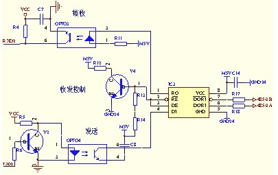

1.3       通讯单元
 通讯电路如图4所示。通讯电路实现将CPU串口输出电平转换到RS485电平。本电路的巧妙之处在于数据收发直接由硬件来控制,不用CPU参与控制,这样可以节省CPU资源简化程序设计。
图4通讯电路
                                            Fig.4 Communications circuit

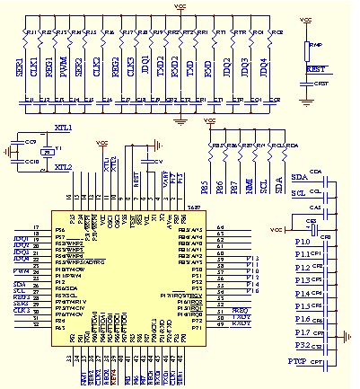

1.4      CPU单元
CPU单元是电机保护器的核心单元。信号采集,各种报警处理,通信功能,显示功能……都是由它来完成的。本产品采用的CPU芯片是瑞萨公司的H8/3687芯片,该芯片功能如下:62条基本指令; RTC(片上实时时钟,可作为自由运算计数器使用),SCI(异步或者时钟同步串行通信接口)2路,1路IIC接口,8路10位A/D,8位定时器2个(Timer B1,TimerV),16位定时器1个(TimerZ),看门狗定时器,14位PWM,45个I/O引脚(H8/3687N有43个I/O引脚),包括8个可直接驱动LED的大电流引脚(IOL=20mA,@VOL=1.5V),片上复位电源POR电路,片上低电压检测电路(LVD)。该芯片有两种封装形式:LQFP-64(10mm×10mm)FP-64(14mm×14mm) 。CPU单元电路如图5所示。
图5 CPU电路
                                                       Fig.5 Cpu circuit
因为A/D功能,IIC功能,RTC,定时器,看门狗等功能都已经集成到芯片内部,所以CPU单元的外围电路十分简洁,各引脚只需外接增加端口驱动能力的上拉电阻和稳定信号的滤波电容即可。

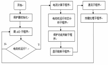

系统软件要完成三相电流、1路剩余电流、三路电压A/D,各种保护量计算,保护功能判断处理,显示电压、电流,故障记录,按键处理,通讯,变送等功能。只有合理安排程序流程来完成这些功能,保护器才能可靠工作,。程序流程图如图6所示:
图6  程序流程
Fig.6 Flow chart of software
