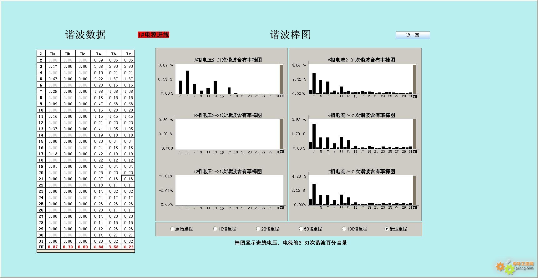

厂区配电中心为本项目提供一套高、低压后台监控系统,将厂区3台变压器的各主进线柜、出线柜、各低压回路的开关配多功能智能仪表。能进行用电量计量;实时测量相电压、线电压、有功功率、无功功率、视在功率、功率因数、频率等数据,能打印月度用电报表,并有历史曲线的查询(时间不小于30天),重要回路需要对其谐波进行测量。各参数及数据通过RS485总线,通过网络送至配电中心的电工值班室(后台监控中心)。

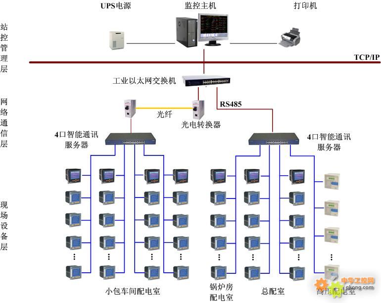

项目的系统结构
智能化配电监控系统是由智能测控装置、网络设备及计算机设备等互联布局而成。系统因项目规模不同、功能性能不同、重要程度不同、用户投资水平不同,可采取不同的拓扑结构。但是无论采取何种拓扑结构都是采用了“站控管理层——网络通讯层——现场设备层”的分层分布式设计思想。这种分层设计,符合当前通讯体系设计实现的标准,在每层都能相对地完成监视控制功能,即可以实现远方的监视控制,也能够在上层故障时不影响本层和下一层的功能。Acrel-2000智能化配电监控系统在中粮粮油工业(重庆)10KV配电工程项目中的网络拓扑结构如图1所示。
图1中粮粮油工业(重庆)系统网络拓扑图
各个结构层的具体形式如下:
主站层(站控管理层)
中粮粮油工业(重庆)有限公司电力监控系统主站层位于总配电室旁边的值班室内,电力监控系统主站层设备具体包括:Acrel-2000电力监控系统的后台主机一套、打印机、UPS。负责将通讯管理层上传的数据解包,进行集中管理和分析,执行相关操作,负责整个变配电系统的整体监控。
通讯管理层(网络通讯层)
采用通讯管理机,处于通讯枢纽的地位,向上连接主站层,向下贯通现场设备层,是整体拓扑结构的关键环节,是智能配电系统运行的纽带。智能监控设备的信息通过通讯总线送到通讯管理层通讯子站,然后将采集的所有运行故障状态信号和运行参数等信息通过通讯网络上传至主站,各通讯子站接收来自主站的远程控制命令对该变配电站相应的配电设备进行控制。
中粮粮油工业(重庆)电力监控系统网络通讯层设备包括2个4口串口服务器,一套光电转换器、一台工业级网络交换机,上行口为TCP/IP协议,下行口为MODBUS-RTU通讯协议,信号传至站控管理层,对设备层的所有装置进行集中监控。
现场设备层
现场设备层位于中低压变配电现场,具体包括:智能电力仪表等智能监控设备,负责采集电力现场的各类数据和信息状态,并将其发送给通讯管理层,同时也作为执行单元,执行通讯管理层下发的各类指令。

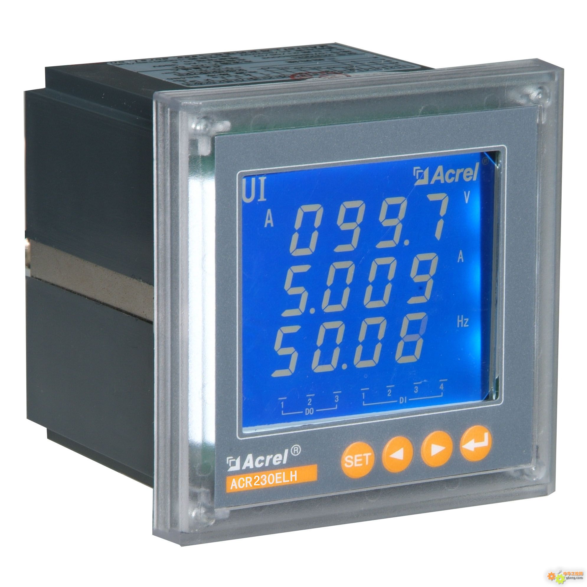

为满足用户提出的需求,需给进线回路和重要的出线回路配备带有谐波和全电量测量的三相四线智能电
测仪表,经权衡最终选择上海安科瑞电气股份有限公司的ACR230ELH智能电测表,该仪表的功能特点为:
1.全电量测量(U、I、P、Q、PF、F、S);
2.四象限电能计量、复费率电能累计;
3.THDu、THDi、2—31次谐波分量;
4.电压波峰系数、电话波形因子、电流K系数、电压电流不平衡度;
5.电网电压电流正、负、零序分量测量;4DI+3DO ;
6.RS485接口、Modbus-RTU通讯协议、DL/T645

Acrel-2000型电力监控系统可实时和定时采集现场设备的各电参量及开关量状态(包括三相电压、电流、功率、功率因子、频率、电能、开关位置、设备运行状态,重要回路的谐波棒图等),将采集到的数据直接显示、或通过统计计算生成新的直观数据信息再显示(总系统功率、谐波棒图、功率因子上下限等),并对重要的信息进行数据库存储。

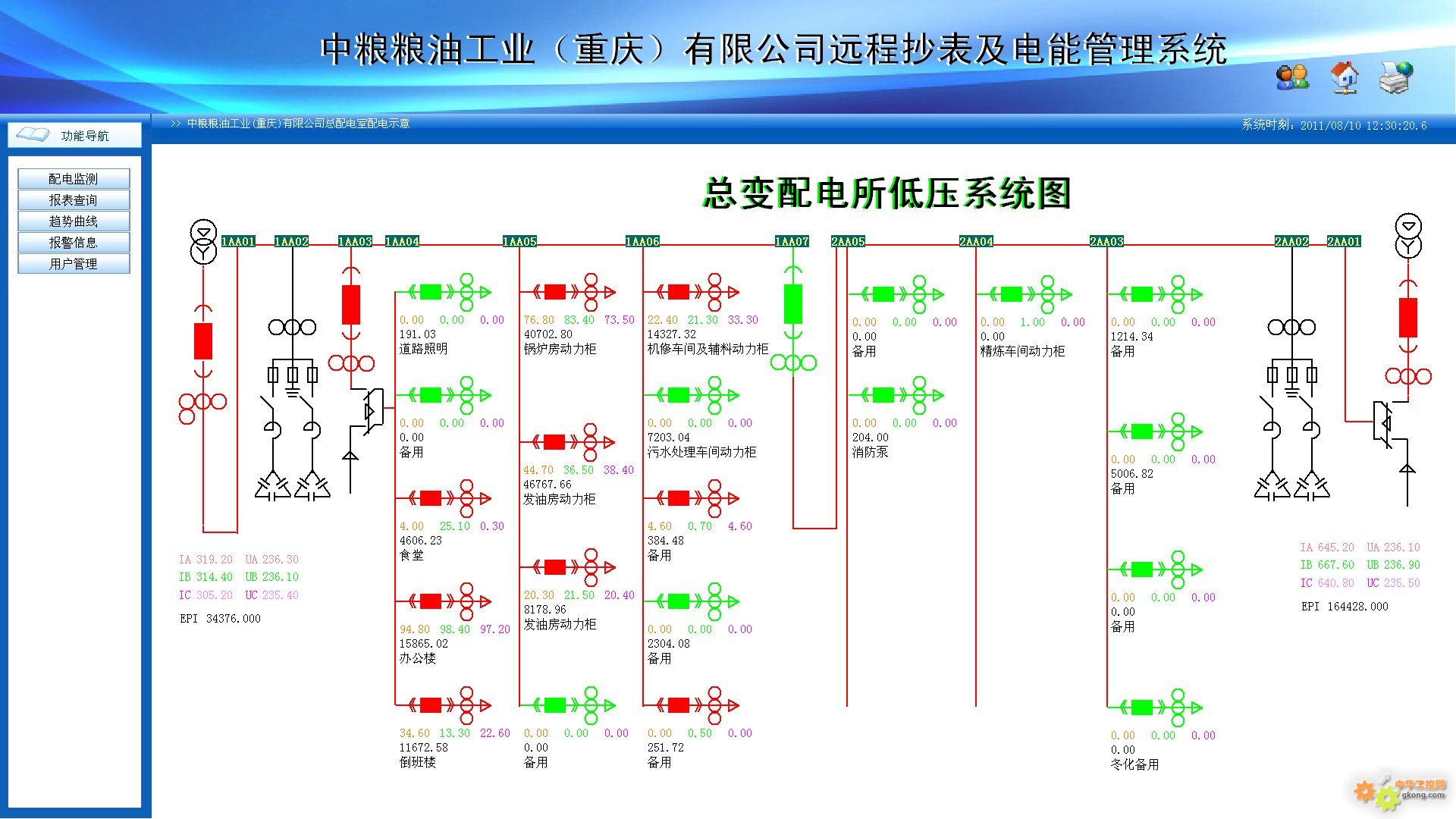

变配电系统具有CAD一次单线图显示低压配电网络的接线情况;庞大的系统具有多画面切换及画面导航的功能;分散的配电系统具有空间地理平面的系统主画面。主画面可直观显示各回路的运行状态,并具有回路带电、非带电及故障着色的功能。主要电参量直接显示于人机交互接口并实时刷新。

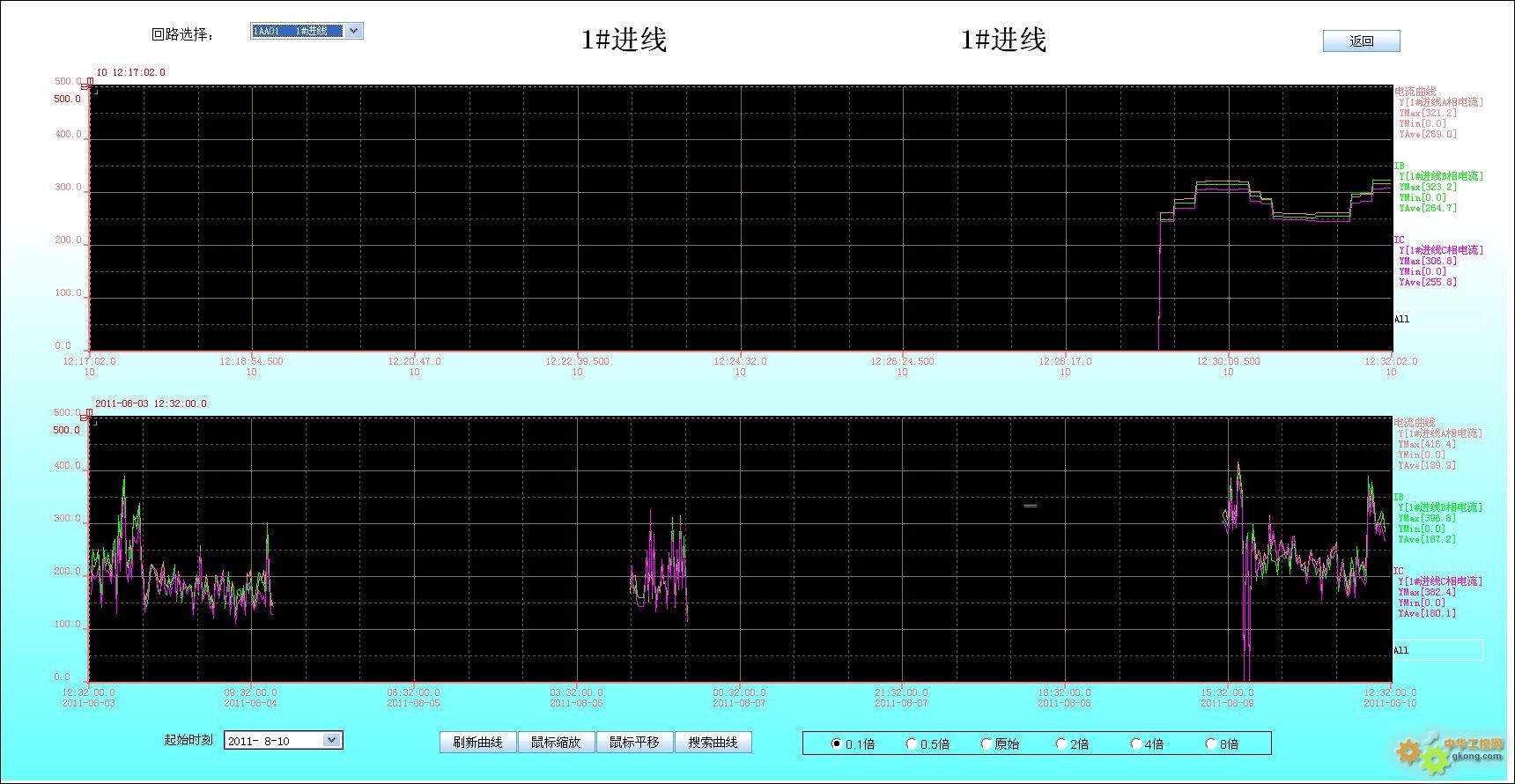

系统提供了实时曲线和历史趋势两种曲线分析接口,通过调用相关回路实时曲线接口分析该回路当前的负荷运行状况。如通过调用某配出回路的实时曲线可分析该回路的电气设备所引起的信号波动情况。系统的历史趋势即系统对所有已存储数据均可查看其历史趋势,方便工程人员对监测的配电网络进行质量分析。

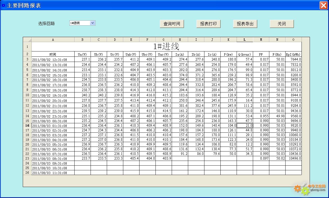

系统具有标准的电能报表格式并可根据用户需求设计符合其需要的报表格式,系统可自动统计。可自动生成各种类型的实时运行报表、历史报表、事件故障及告警记录报表、操作记录报表等,可以查询和打印系统记录的所有数据值,自动生成电能的时、日、月、年度报表,根据复费率的时段及费率的设定值生成电能的费率报表,查询打印的起点、间隔等参数可自行设置;系统设计还可根据用户需求量身定制满足不同要求的报表输出功能。
