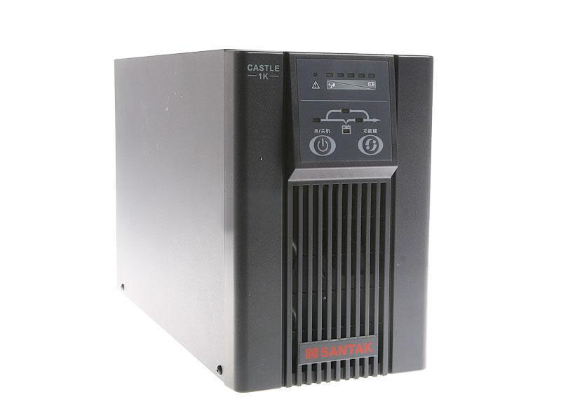

UPS
电源
C1K/1KVA
输入保护 可復位断路器 输出保护 短路、电池低电压、过载、输出高电压、UPS过温 工作温度 0℃~40℃ 存放温度 -25℃~55℃ 执行标准 Q/ZYDZ 1-2002备案号:QB/440600 29 1555-2002 湿度 0~90℃不凝结
