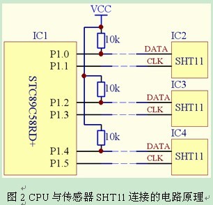

 该传感器与CPU之间的通讯采用二线制方式,即DATA(数据)线和CLK(同步时钟脉冲)线。测量三路温度、湿度时,CPU与传感器的连接电路如图2所示。CPU通用I/O口中的P1.0和P1.1,P1.2和P1.3,P1.4和P1.5分别与三路温湿度传感器SHT11连接,其中P1.0、P1.2、P1.4分别作为各路通讯的DATA(数据)线,P1.1、P1.3、P1.5分别作为各路通讯的CLK(同步时钟)线,DATA线需外加10KΩ的上拉电阻将信号提高至高电平(详情请参考SHT11数据手册)。实际使用时,传感器与控制器之间(即图中虚线部分)以屏蔽线连接,经验证,CPU与传感器之间的最大通讯距离为10米。如果使用74HC245或其他芯片提高I/O口的驱动能力,可增加通讯距离,但会降低系统的抗干扰性能,因此不予采纳。

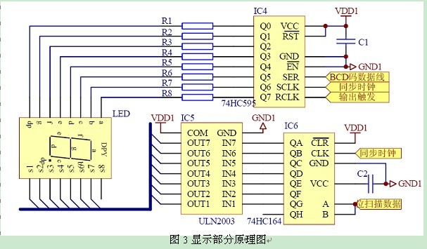

系统采用LED数码管显示温度、湿度值,界面简洁明了。三路传感器测得的温度、湿度值以循环方式依次显示,显示部分共有7位数码管,其中4位用于显示温度值(显示范围:-40.0~100.0),并在编程状态下显示菜单及参数,2位用于显示湿度值(显示范围:0~99),1位用于显示当前显示或操作对应的传感器的编号(1~3)。数码管显示采用动态扫描方式,其驱动电路由集成电路74HC595及74HC164构成。74HC595是一款带有输出门锁功能的8位串行输入、并行输出(或串行输出)的移位寄存器,用于数码管的段驱动;74HC164的串行输入、并行输出功能用于扫描显示每一位数码管,如图3所示。

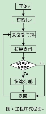

主程序完成上电或复位初始化,复位看门狗,查询按键信息等功能,程序设计流程如图4所示。
程序初始化包括配置CPU的SFR,设置I/O口初始状态,从EEPROM读取工作参数,设置看门狗定时器的复位时间等。需要注意的是,一般只在主程序中喂狗,看门狗的复位时间时要设置的比测量程序中可能出现的最长等待时间还要长。以下给出主程序的部分C语言源代码。

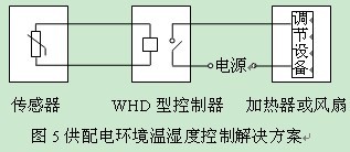

在电力供配电环境中进行温湿度控制,一般采取如图5所示的方案。
通过温湿度传感器采集开关柜或箱式变电站中的温度、湿度信息,经控制器处理后输出继电器触点信号(断开或导通),再将触点信号连接到温湿度调节设备(一般使用加热器或风扇)的电源回路中,用于控制其工作或停止,以实现对温湿度的智能化控制。

此类温湿度控制器可控制一路、二路或三路温湿度,每一路温湿度传感器对应一组(二个)继电器输出触点,其中一个触点用于控制加热器,实现升温或除湿控制,另一触点用于控制风扇,实现排风控制。当传感器或加热器发生故障时,控制器会发出报警信号。
