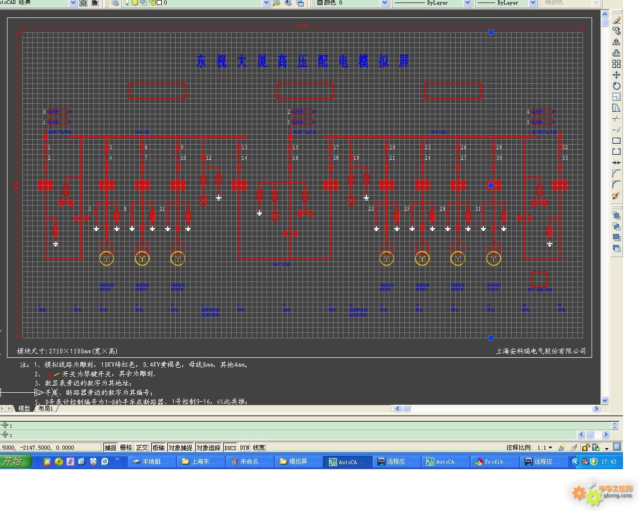

模拟屏的设计图如下,采用动态模拟屏取代原有需要值班人员手动操作的静态模拟屏,
模拟屏的状态数据由电力监控系统的上位计算机转发,使得其状态始终与现场设备状态保持一致。

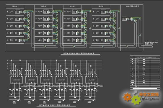

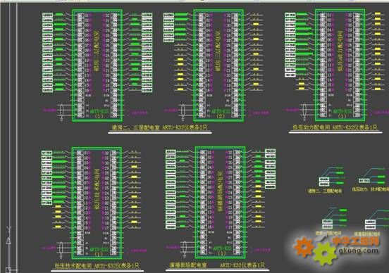

仪表的二次接线设计图如下(部分):
配电柜间仪表通讯线缆的连接如下图:

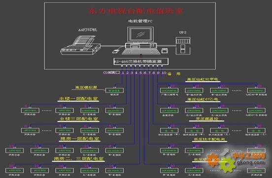

3) 网络层采用工业网络交换机,将从现场仪表采集到的各种信号上传到上位主机。网络层传输层协议采用TCP/IP。
上海东方电视台电力监控系统的网络拓扑结构如下图。监控主机位于主楼地下一层的配电值班室内。

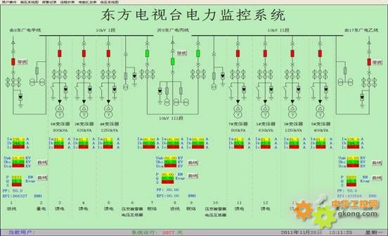

上海东方电视台电力监控系统实现了10KV高压配电间、演播剧场配电间、节目中心UPS机房、技术低压配电室、柴油发电机房等各进线及馈线回路的一次系统图显示、高压光字牌、动态实时模拟屏、各回路实时电参量遥测、重要回路电能报表、主进线回路的负荷用电趋势、重要回路的分合闸报警、电流越限报警、用户权限管理等功能,软件运行界面见下图。
上图为东方电视台10KV高压配电室一次配电示意图界面。主要包括8东广电甲线、17东广电乙线、8东广电丙线三个10KV总进线和1#--7# 10/0.4KV变压器馈线回路,该处均使用ACR220ELH和ACR220EL网络电力仪表。通过遥测我们可以查看各回路的三相线电压、电流、功率、电能等电参量;遥信功能实现了显示现场设备的运行状态,主要包括:开关的分、合闸运行状态和通讯故障报警,断路器变位时会发出报警信号。对于三个总进线回路还可查看2-31次谐波含量以直观的棒图显示。图上各个断路器图形,如果是红色说明此分支断路器合闸母线有电,如果是绿色说明断路器分闸母线无电。

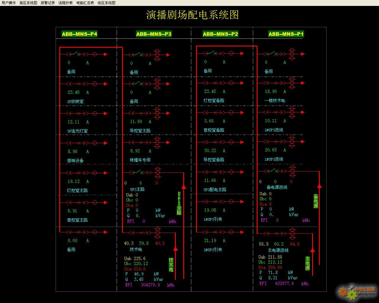

通过演播剧场配电系统图界面(如上图),可查看ABB P1-P4配电柜中安装的AMC16-1I9电力仪表的实时电流参数,并可对每一个回路的电流设置报警参数,当回路电流超过设定的报警参数时,计算机会发出声音报警,并弹出报警窗口。如下图所示。
当配电回路的断路器状态发生改变时,会弹出遥信实时报警窗口(如下图),显示分合闸时间,回路位置,报警内容等信息,使得值班人员能够及时掌握各回路供电状态或发生故障的位置。系统还支持报警记录的历史查询功能,可以协助值班人员追查事故发生的原因。
