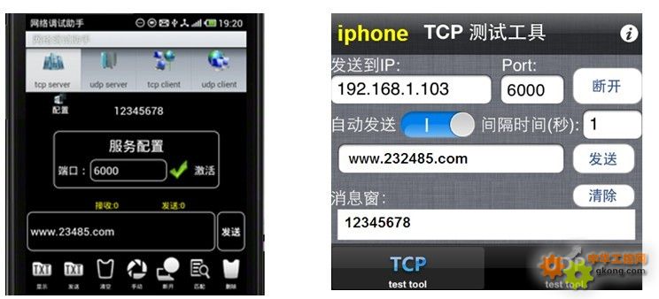

以上的设置都正确后就可以进行互联网串口通信了。在Android智能手机上安装TCP-TEST.APK(TCP网络调试助手),运行TCP网络助手,选中“tcp server”,键入端口(6000),按“激活”即可。在苹果iphone手机上安装TCP/UDP测试工具,使用方法是一样的。
现在智能手机就可以通过互联网与ETH232I的串口进行通信了。成功连接后,可以在发送区输入你要发送的数据或字符。这些数据将以透明模式转换到ETH232I的串口发送出来。如果这时ETH232I的串口接收到数据比如“12345678”,那么这些串口数据将透明传输到TCP网络助手的界面中,并在接收区显示“12345678”。
