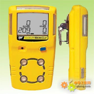

BW多气合一气体检测仪是加拿大BW公司推出的经济型手持检测仪。BW多气合一气体检测仪采用了先进的传感器,可以同时检测两、三、四种不同类型的气体。BW多气合一气体检测仪是原装整机进口,性价比很高。
体积小重量轻(6*10*3.3厘米/了211克)
在复合气体领域中GAMIC确实是一款性价比高的检测仪
防震外壳坚固耐用,适用于恶劣的环境下使用
LCD连续实时地显示气体浓度和对应的
两节五号干电池NiMH可充电电池(运行16-18小时)
具有95分贝的听觉检测仪和两个明亮广角的视觉检测仪
仪器内置震动警报器,适合于高噪音的环境下使用
背景灯:光线偏暗时/警报时/用户按下按钮时背景光自动打开
四级报报警:低限和高限报警适合于全部气体,TWA(时间加权平均值)和STEL(短时间暴露值)报警适用于H2S及CO,OL(超量程报报警)适合于可燃性气体
简单的自动校准标定程序和插接式可更换电化学传感器
记录TWA,STEL和峰值气体成份和浓度在需要时显示
全功能自测试:传感器,电池和电路完整性,声光振动三种报警
随机配带:传感器,两节碱性五号电池,鳄鱼夹,标定软管,标定盖和中文说明书
技术规格
检测气体:H2S(0-100ppm或0-200ppm)、CO(0-500ppm,0-1000ppm)、O2(25%)、可燃气体(0-100%LEL或0-5.0%甲烷)
校准:自动校准和归零
背光:低光/报警/用户需要时自动打开背光
传感器:插接式可更换电化学传感器(温度补偿)
报警指示:清晰地以听觉和视觉两种方式指示警报级别
视觉报警:闪烁的广角警报透镜和两个红色的LED警示灯和LCD读数及警报级别
听觉警报:距探测仪0.3米处高达95分贝的声脉冲
振动报警:处于报警状态和其他报警情况脉冲振动
其他警报:低电量,超量程,关闭警告,传感器故障
显示:液晶数字显示读数和状态说明
读数:开机自检后显示气体的成份/浓度
TWA/STEL:记录STEL和TWA暴露值显示
峰值:可按要求记录和显示气体的暴露峰值
报警设置:自动激活时显示或启动探测仪时显示
测试:启动时(自动)全功能自测试
一般规格:坚固的复合材料及完整的防冲击保护层
使用温度:-20至50度
相对湿度:5%到95%RH(非冷凝)
防护等级:IP65,符合EMC Directive 89/336/EMC 的规定
运行时间:16-18小时两节碱性五号电池
14-16小时两节NiMH充电电池
体积重量:6×10×3.3厘米/211克
传感器使用寿命:CO/H2S,LEL 大于等于3年 O2大于等于2年
多气合一气体检测仪配置信息:
四合一:H2S、CO、O2、LEL
三合一:CO、O2、LEL
三合一:H2S、O2、LEL
三合一:SO2、O2、LEL
三合一:H2S、CO、O2
二合一:O2、LEL
二合一:CO、LEL
二合一:H2S、LEL
