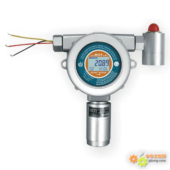

产品名称:可燃气体检测报警仪
产品型号:MOT200-A-EX
一、产品描述
MOT200-A-EX可燃气体检测仪适用于各种工业环境和特殊环境中的可燃气体浓度连续在线检测,仪器采用进口催化燃烧传感器和微控制器技术,具有信号稳定,精度高、重复性好等优点,防爆接线方式适用于各种危险场所。仪器兼容各种控制报警器、PLC、DCS 等控制系统,可以同时实现现场报警和远程监控、报警功能。
二、产品特性:
① 进口高性能催化燃烧传感器,具有抗硫化物、硅烷类气体中毒,使用寿命长达3年
② 采用先进的微处理器技术,响应速度快,测量精度高,稳定性和重复性好
③ 检测现场具有现场声光报警功能,气体浓度超标即时报警,是危险现场作业的安全保障
④ 现场带背光大屏幕多参数LCD显示,直观显示气体浓度、类型、单位、工作状态等
⑤ 独立气室,更换传感器无须现场标定,传感器关键参数自动识别
⑥ 全量程范围温度数字自动跟踪补偿,保证测量准确性
⑦ 全软件自动校准功能,本机共设标准三按键实现单人单点现场维护技术参数
三、技术参数:
• 检测气体:可燃性气体(EX)
• 检测原理:催化原理,检测方式为扩散式或泵吸式、流通式,长期连续工作
• 安装方式:壁挂式、管道式(螺纹尺寸:M40X1.5mm)、流通式、泵吸式可选
• 测量范围:0~100%LEL
• 分 辨 率:0.1%LEL
• 精  度:≤±3%(实际浓度,更高精度视具体传感器而定)
• 重 复 性:≤±1%
• 零点漂移:≤±1%(F.S/年)
• 响应时间:≤20秒(T90)
• 恢复时间:≤20秒
• 输出信号:用户可根据实际要求而定,最远可传输2000米(单芯1mm²屏蔽电缆)
    ①  三线制4-20mA电流信号输出
    ②  RS-485数字信号输出,配合RS232转接卡可在电脑上存储数据(选配)
    ③  2组继电器输出:无源触电容量220VAC 3A,24VDC 3A
    ④  报警信号输出:现场声光报警,报警声音:< 130分贝
    ⑤  短信报警通知:通过短信报警器将报警信号以手机短信的方式通知负责人(选配)
• 连线方式:3/4″NPT内螺纹
• 壳体材料:压铸铝+喷砂氧化,防爆防腐蚀
• 防爆标志:ExdII CT6
• 防护等级:IP65
• 工作电源:24VDC(12-30VDC)
• 工作温度:-20~50℃(特殊要求根据需要定制)
• 工作湿度:≤95%RH,无冷凝(湿度>90%RH,可配过滤器)
• 工作压力:≤200Kpa
• 尺  寸:194×155×70mm
• 重  量:1.5Kg
