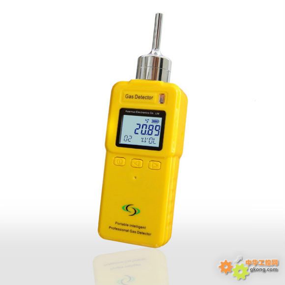

产品名称:科尔诺泵吸式臭氧检测仪
产品型号:GT901-O3
GT901-O3 泵吸式臭氧检测仪
一、产品描述
GT901-O3臭氧检测仪,是一款连续检测臭氧气体浓度的本质安全型设备,仪器采用进口世界著名传感器厂商的传感器和微控制器技术,响应速度快,测量精度高,稳定性和重复性好,整机性能居国内领先水平,各项参数用户可自定义设置,操作简单。内部采用大容量镍氢可充电池,超长待机;贴片化封装,可靠美观;数字LCD背光液晶屏幕显示,清晰直观;具有二级声光报警功能,对预设报警浓度能够及时、准确、直观的报警提示;仪器外观采用特殊高强度ABS工程塑料,时尚外形设计,美观、手感好、耐用。
  综上所述,GT901臭氧检测仪具有响应速度快、稳定性好、灵敏度高、体积小、重量轻、携带方便等优点,同时内置气体采样泵,测量结果更准确快速。广泛应用于石油化工、工业生产、烟气尾气环境监测、污水治理、生物制药、家居环保、学校实验室等领域。
二、技术参数:
检测气体: 臭氧 O3 (电化学传感器,使用寿命3年)
出来范围: 0-1ppm、5ppm、20ppm、50ppm、100ppm、200ppm、500ppm、1000ppm、5000ppm、30000ppm可选
分 辨 率: 0.001ppm(0-1ppm);0.01ppm(0-100ppm);1ppm(1000ppm以上)
检测精度: ≤±3%(实际浓度,更高精度视具体传感器而定)
重 复 性: ≤±1% 响应时间: ≤20秒(T90)
线性误差: ≤±1% 恢复时间: ≤20秒
检测原理: 电化学原理 零点漂移: ≤±1%(F.S/年)
显示方式: LCD 液晶背光显示 报警方式: 声光二级报警,≤80分贝
检测方式: 泵吸式,自动抽气实时检测,测量结果更准确快速
数据恢复: 一键恢复出厂默认设置,方便快捷,不用担心误操作
自动诊断: 系统检查:电池电量,显示,传感器,硬件故障
防护等级: IP65 工作温度: -30℃~+70℃
防爆等级: Exia II CT6 (本安型) 工作湿度: ≤95%RH无冷凝
尺  寸: 134×61×32mm(L×W×H) 工作压力: ≤100Kpa
重  量: 300g 工作电源: 2800mA 可充电锂电池
相关配件: 包装盒、说明书、充电器、专用皮套(选配)
