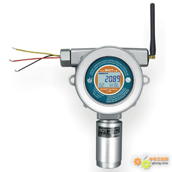

无线传输型甲醛检测仪
深圳市科尔诺电子科技有限公司
产品名称:无线传输型甲醛检测仪
产品型号:MOT300-CH2O
一、产品描述
MOT300-CH2O甲醛检测仪广泛适用于工业环境、环保部门和室内装修中的甲醛浓度连续在线检测,仪器采用进口电化学传感器和微控制器技术,具有信号稳定,精度高、重复性好等优点,防爆接线方式适用于各种危险场所。配合信号发射器和信号接收器,可以实现数据远距离同步无线传输,可在电脑中实时监控和存储数据,可以为用户节约大量的安装成本。配合气体控制报警主机还可在远端实现显示、控制、报警等功能。
二、产品特性:
① 进口高性能电化学甲醛传感器,具有良好的抗干扰性能,使用寿命长达3年
② 采用先进的微处理器技术,响应速度快,测量精度高,稳定性和重复性好
③ 检测现场具有数据实时显示,远距离无线传输,数据恢复等功能
④ 现场带背光大屏幕多参数LCD显示,直观显示气体浓度、类型、单位、工作状态等
⑤ 独立气室,更换传感器无须现场标定,传感器关键参数自动识别
⑥ 全量程范围温度数字自动跟踪补偿,保证测量准确性
⑦ 全软件自动校准功能,本机共设标准三按键实现单人单点现场维护技术参数
三、技术参数:
• 检测气体:甲醛(CH2O)
• 检测原理:电化学原理,检测方式为扩散或泵吸,长期连续工作
• 安装方式:壁挂式、管道式(螺纹尺寸:M45X1.5mm)、流通式、泵吸式可选
• 测量范围:0~10、20、50、100、500、1000可选
• 分 辨 率:0.01ppm(0~10ppm);0.01ppm(0~100ppm);0.1ppm(0~1000ppm)
• 精  度:≤±3%(实际浓度,更高精度视具体传感器而定)
• 重 复 性:≤±1%
• 零点漂移:≤±1%(F.S/年)
• 响应时间:≤20秒(T90)
• 恢复时间:≤20秒
• 输出信号:用户可根据实际要求定制,标准距离可无线传输2000米
    ①  RS-485信号输出,配合信号发射器和接收器进行远距离无线传输
    ②  两线制4-20mA电流信号输出(选配)
    ③  2组继电器输出:无源触电容量220VAC 3A,24VDC 3A(选配)
    ④  相关配件:数据采集软件1套,信号发射器和接收器各1个
• 连线方式:3/4″NPT内螺纹
• 壳体材料:压铸铝,防爆防腐蚀
• 防爆标志:ExdII CT6,防爆证书编号:CNEx10.1807
• 防护等级:IP65
• 工作电源:24VDC(12-30VDC)
• 工作温度:-20~50℃(特殊要求根据需要定制)
• 工作湿度:≤95%RH,无冷凝(湿度>90%RH,可配过滤器)
• 工作压力:≤200Kpa
• 尺  寸:170×140×80mm
• 重  量:1.5Kg
