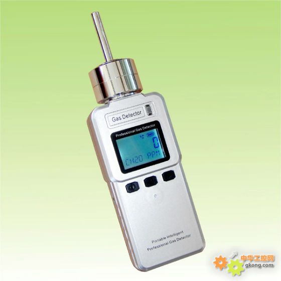

产品名称:泵吸式乙醇检测仪
产品型号:GD80-C2H6O
一、产品描述
  GD80-C2H6O乙醇检测仪,是一款连续检测周围空气中指定气体浓度的本质安全型设备,仪器采用进口世界著名传感器厂商的电化学传感器和微控制器技术,响应速度快,测量精度高,稳定性和重复性好,整机性能居国内领先水平,各项参数用户可自定义设置,操作简单。内部采用大容量镍氢可充电池,超长待机;贴片化封装,可靠美观;数字LCD背光液晶屏幕显示,清晰直观;具有二级声光报警功能,对预设报警浓度能够及时、准确、直观的报警提示;仪器外观采用特殊高强度ABS工程塑料,时尚外形设计,美观、手感好、耐用。
  综上所述,乙醇检测仪具有:响应速度快、稳定性好、灵敏度高、抗干扰能力强、体积小、重量轻、携带方便等优点,同时内置气体采样泵,测量结果更准确快速。广泛应用于石油化工、工业生产、尾气监测、环境监测、污水治理、生物制药、家居环保、学校实验室等领域。
二、技术参数:
检测气体: 乙醇 C2H6O (电化学/红外传感器,使用寿命3/7年)
测量范围: 0-100ppm、500ppm、1000ppm、2000ppm、10000ppm、50000ppm可选
分 辨 率: 0.01ppm(0-100ppm);0.1ppm(0-1000ppm);1ppm(1000ppm以上)
检测精度: ≤±3%(实际浓度,更高精度视具体传感器而定)
响应时间: ≤20秒(T90)
恢复时间: ≤20秒
重 复 性: ≤±1%
零点漂移: ≤±1%(F.S/年)
显示方式: 大屏幕多参数LCD背光显示,直观显示气体浓度、类型、单位、工作状态等
报警方式: 声光二级报警,报警声音:80分贝
检测方式: 泵吸式,自动抽气实时检测,测量结果更准确快速
数据恢复: 一键恢复出厂默认设置,方便快捷,不用担心误操作
自动诊断: 系统检查:电池电量,显示,传感器,硬件故障,用户可设置报警值
防护等级: IP65
防爆等级: Exia II CT6 (本质安全型)
工作温度: -30℃~+70℃
工作湿度: ≤95%RH,无冷凝(湿度>90%RH,可配过滤器)
工作压力: ≤200Kpa
工作电源: 4.2VDC ± 0.8VDC,内置高性能可充电锂电池
尺  寸: 125×50×30mm(L×W×H)
重  量: 200g
