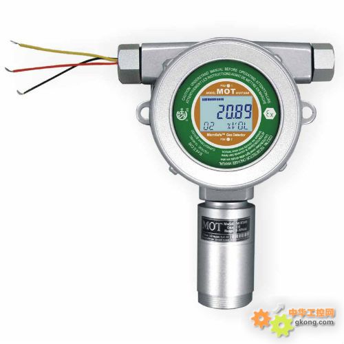

MOT500-ETO环氧乙烷检测仪适用于各种工业环境和特殊环境中的环氧乙烷浓度连续在线检测,仪器采用进口电化学传感器和微控制器技术,具有信号稳定,精度高、重复性好等优点,防爆接线方式适用于各种危险场所。仪器兼容各种控制报警器、PLC、DCS 等控制系统,可以实现远程监视,远程控制,远程报警,计算机数据存储、分析等功能。
二、产品特性:
① 进口高性能电化学环氧乙烷传感器,使用寿命长达3年
② 采用先进的微处理器技术,响应速度快,测量精度高,稳定性和重复性好
③ 仪器具有:4-20mA/RS485信号输出,继电器输出,数据恢复,数据存储(选配)等功能
④ 现场带背光大屏幕多参数LCD显示,直观显示气体浓度、类型、单位、工作状态等
⑤ 独立气室,更换传感器无须现场标定,传感器关键参数自动识别
⑥ 全量程范围温度数字自动跟踪补偿,保证测量准确性
⑦ 全软件自动校准功能,本机共设标准三按键实现单人单点现场维护技术参数
