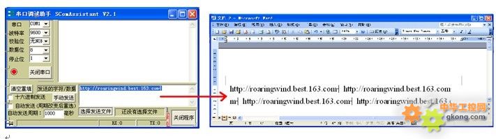

接计算机使用方法
接计算机时,USB232KB无需安装驱动程序。USB232KB支持Windows 7/XP/Vista/CE、Linux/Android、MAC OSX等操作系统。无需任何应用程序,只要任何可以输入文字的地方均可以接收串口数据,比如WORD、WPS、NOTEPAD、WORDPAD等。只要用户保存为比如word文件就可以将收到的串口数据记录下来。USB232KB的特点就是无需编程。当然用户也可以让数据显示在应用程序中,只要用户程序中可以输入文字。比如在Visual C++或者Visual BASIC的应用程序只要加TextBox控件构成文字输入框就可以显示出来。这样也可以将收到的串口数据记录下来,还可以补充上时间等信息,更加方便用户的数据使用和分析。应用程序无需读写串口,因为USB232KB在计算机上不是作为一个虚拟串口而是一个人机接口。所以如果你打开一个串口调试助手程序,那么数据将显示在发送框而不是接收框中。串口接收到的数据必须是英文字母、数字、空格、换行等有效ASCII字符。
