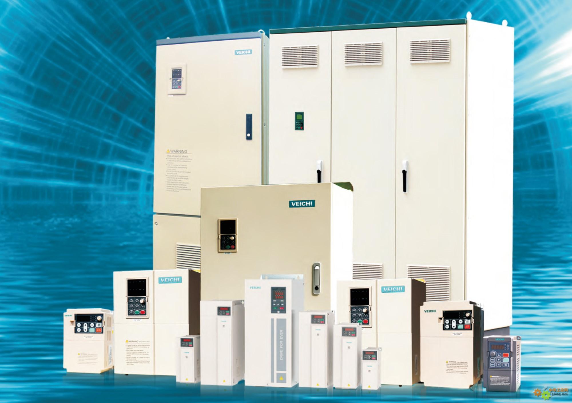

变频器,作为工控领域中的“老熟人”,已经活跃在各种行业生产一线几十年了,它承担着电机调速的重任,无论是改善生产工艺还是节能,都扮演着不可缺少的角色。而从专业角度来讲,它其实是一种应用变频技术与微电子技术:通过改变交流电机电源频率的方式,来控制交流电动机转速的电力控制设备。

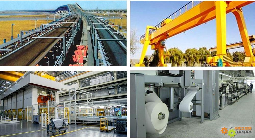

工业生产中,使用电机对物体或部件的速度、位置进行准确的控制,是一个必要的过程,比如:起重设备,织机设备,物料传送带,收放卷...等各种不同类型的机器设备。

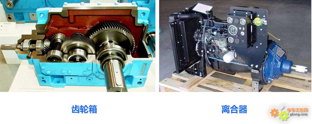

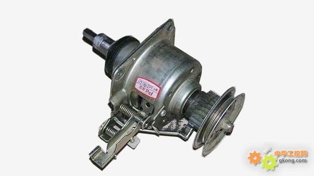

在电机调速技术还不成熟的时候,人们只能采用一些机械辅助件去解决物体运动控制的问题,比如:齿轮箱、离合器...等复杂的机械传动装置,如果遇到一些无法自由调节电机的情况,为了达到某种运动目的,就需要更换齿轮箱,改变传动比,或者是切换离合器,这个过程不仅非常费时,而且对机械的损耗也非常大。

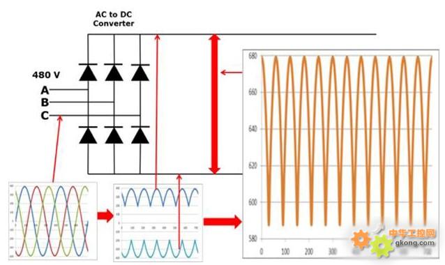

为了解决问题,早期电机调速的重点一直是直流电机,其主要原因之一,就是人们首先掌握的是整流技术,而且直流电机的机械特性,也非常适宜某些场景需求,最简单的调整电枢电压的方法就是串入电阻,阻值越大,压降越大,直流电机转速越慢。

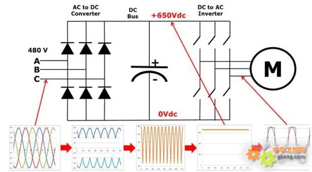

到了20世纪80年代,随着半导体技术的发展,尤其是微处理器和晶闸管越来越成熟,已经可以使用微处理器控制晶闸管的导通状态了。这样,使用微处理器控制上下桥开关元件的导通闭合,按照特定的时序连续完成动作,就能够将直流电变换为交流电,这也就是我们经常说的逆变技术;同时,我们可以调整功率元件开闭的动作周期,即可以实现对逆变输出频率的调节。
最后,再结合整流技术,我们就能依据所需电源的幅值和频率,把电网的标准频率,快速转换成相应频率,相应电压的交流电,从而改变电机的输入频率,实现对交流电机转速的调节控制;经过漫长的技术发展和科学家不懈努力,变频器在一次次应用中升级和演化,慢慢变成了今天我们所看到的样子。

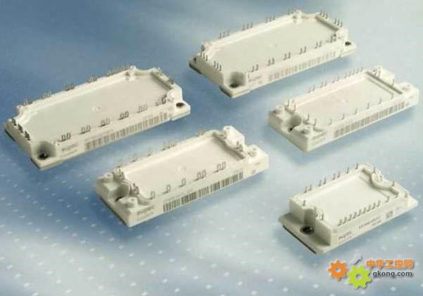

随着半导体器件的不断发展,我们采用全控型器件代替半控型晶闸管(SCR),把输出的波形变化为脉宽调制的PWM波形,大大减小了谐波分量,增加了异步电机调速范围,减小了转矩的波动。
IGBT的工作频率一般可以达到10~20 kHz之间,与三极管BJT的2kHz以下相比,工作频率高出一个数量级,尤其是在一些电压和电流指标方面,均已超过了使用BJT,例如电流浪涌耐量、电压阻断峰值等。由于使用IGBT,可以提高载波频率,甚至可以形成所需的PWM波形,这样可以大大降低谐波噪声,因此在目前变频器应用中,IGBT已经基本替代了BJT。
而IPM,即智能功率模块,以IGBT为开关器件,不仅把功率开关器件和驱动电路集成在一起。而且还内部集成有过电压,过电流和过热等故障检测电路,并可将检测信号送到CPU。即使发生负载事故或使用不当,也可以保证IPM自身不受损坏。
IGBT模块

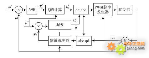

后来变频器出现了一种新的控制方式—矢量控制,它的基本原理就是建立等效直流电机的模型,将异步机的定子电流分解为励磁分量和转矩分量分开控制。控制励磁矢量是最主要的,所以又把矢量控制称为磁场定向控制,而转矩的控制则是间接的。
矢量控制系统结构图
矢量控制需要坐标变换运算以及需要检测实际的转速信号,所以都需要速度传感器进行反馈,也就是闭环矢量控制。而之后,提出了一种无速度传感器矢量控制的方案,它是根据电机实际运行的相电压和相电流以及定转子绕组参数进行计算,进而计算出转子磁链和转矩电流的观测值,从而实现磁场定向的矢量控制。

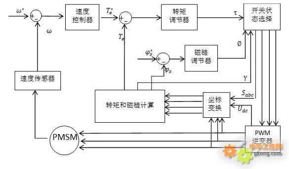

与矢量控制并行发展的还有一种方式称为直接转矩控制(DTC),它强调对于转矩的直接控制。其做法是依据测量到的电机电压及电流,去计算电机磁通和转矩的估测值,而在控制转矩后,也可以控制电机的速度。
直接转矩控制系统结构图

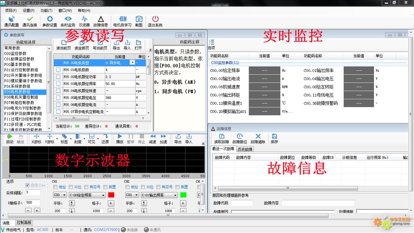

3.功能多样化
目前的变频器凭借功能很强的微处理器,除了能完成电动机变频调速的基本任务以外,还内置有多种功能。例如:
(1)自动加减速。
(2)程序运行
(3)自动节能运行
(4)电机参数自学习
(5)PID控制运行
(6)通信和反馈功能
