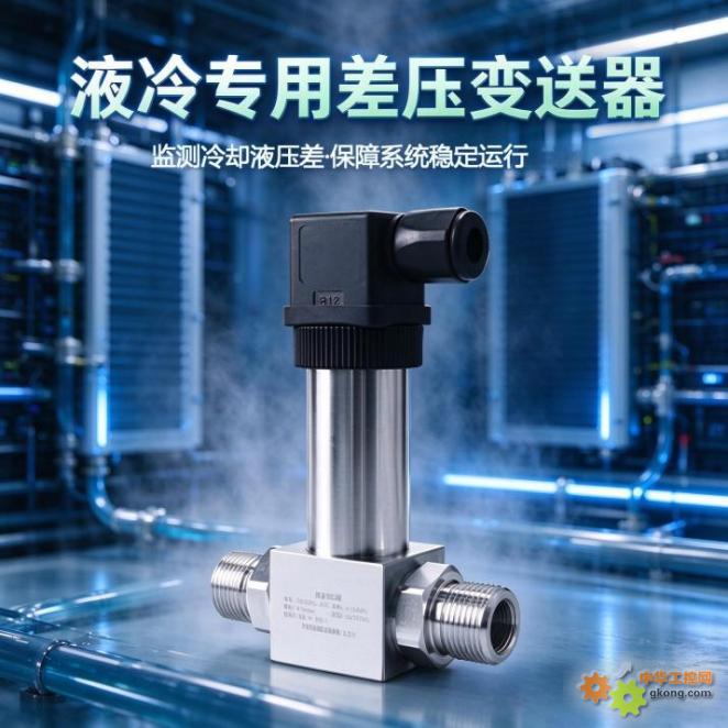

在这类对微小压降较为敏感的监测场景中,为了获取稳定的趋势线,部分项目采用了锐凌一体式差压变送器,其0.1级的准确度能有效减少水流微动带来的干扰,让流阻递增趋势更清晰,从而辅助系统实现预测性维护。
四、应对系统压力冲击
CDU现场的工况较为复杂。
设备切换或阀门快速动作时,管网内会产生水锤冲击。
如果差压变送器耐压能力不足,内部的隔离膜片可能变形。
为应对此类水力环境,锐凌仪表为其差压变送器配置了150%FS的过载承受能力。
这种设计,使得传感器在遇到复杂压力冲击时不易损坏,能持续为运维系统输出流阻数据,减少监控盲区。
