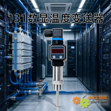

冷板进出口和支路回液的温度测点定下来后,下一步是选温度变送器。液冷平台常见的是4~20mA接入,也有平台要求RS485或继电器联锁;选型时要先确认平台收什么信号,再核对温度变送器的输出形式是否对得上。
锐凌131WS数显温度变送器可作为这类测点的候选,其信号类型包括4~20mA、0~10mA、0~5V等,选型时按平台实际接口核对;若平台要求RS485或继电器联锁,需另配转换器或中间继电器,不能按温度变送器自带接口来设计。
平台应记录温度趋势、温差、流量和压差,支持按支路查看历史曲线;告警可分“温差扩大提醒”和“超温告警”两级,避免频繁误报。如果平台只收4~20mA,却选了只有其他信号形式的型号,后期就要加转换;如果平台要按支路计算温差,就要保证时间戳同步。

支路回液和冷板进出口温度监测可选用锐凌131WS数显温度变送器,接口和安装形式按型号确认;若需要RS485或继电器,按系统另配并确认兼容。
锐凌在液冷场景中建议把仪表选型与平台接口一起确认,避免先买表后改接口。
