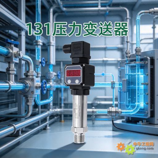

建议对泵组进出口设置短延时确认,对回液总管设置趋势报警,对过滤器压差设置累积确认。锐凌131压力变送器的4-20mA输出可作为CDU泵组和回液总管的接入方案,但量程、取压位置和报警阈值要按现场工况设定。
