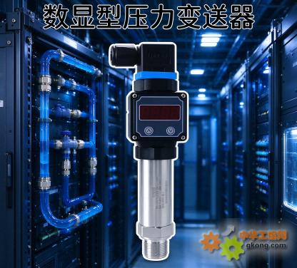

在CDU泵组出口和过滤器前后这类测点,锐凌131数显压力变送器提供4-20mA输出,精度等级0.1/0.2/0.5级可选。但变送器只是读数环节,周期波动的排查重点仍在引压系统和泵脉动源,不能指望换表解决工艺波动。

若波动只出现在动环显示而现场表头稳定,重点查4-20mA回路和接收端设置。锐凌131压力变送器的零点温度漂移和长期稳定性指标适合机房连续监测场景,有助于减少慢漂移带来的读数偏差,但瞬态波动的解决关键仍在引压系统和泵脉动源。
