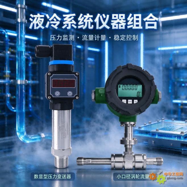

压力变送器重点看三处:取压口是否被介质沉积或密封胶堵塞、引压管是否存气、零点是否漂移。判断方法很直接:打开排气阀短时排气,观察压力是否回落;对比同柜相邻支路压力,若相邻支路正常而本支路单点偏高,优先怀疑取压问题。
涡轮流量计则看前后直管段是否满足要求、介质中是否有气泡、叶轮是否被杂质缠绕、流量是否落在低流量截止附近。
若现场采用锐凌131压力变送器采集支路压力,其文档明确的是4~20mA输出、IP65、赫斯曼接头等,取压口和引压管排气检查同样适用;但判断逻辑仍由上位系统完成,不把判断功能写成仪表自带。

若现场选用锐凌涡轮流量计,其输出信号可按型号接入PLC/DCIM,作为支路流量数据源;是否适配需按介质、管径和温度确认,趋势判断和告警规则由上位系统配置。
