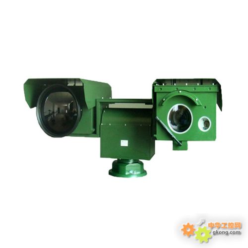

VES-R100S5/2系统构成包括以下部分:
l 非制冷热成像相机及100mm电动调焦热成像镜头
l 1/2寸低照度彩转黑CCD相机及12.5~775mm 62X连续变焦百万像素透雾日夜型镜头
l 内置断电自锁功能的精准体系云台
l PSM内部供电模组和中央处理程序模组
热成像机芯及镜头可探测的红外波长范围为7.5~14μm远红外波段, 在该波长范围内,热像仪能够感应极小温差的物体,根据物体表面温度不同,有白热、黑热及其它多种伪色彩显示方式。
独有的数字化细节增强功能与其它热像仪相比,能看到更清晰的画面。热像仪FPA材料采用氧化钒(VOX),与其它材料(例如:多晶硅)相比,对抵御阳光的损坏具有天然优势,与热成像部分独立的远程ON/OFF功能配合,可有效延长系统寿命。
560TVL高清晰度1/2寸低照度彩转黑CCD相机和12.5~775mm长距离镜头工作在可见光和近红外波段。两者的有效结合可以使云台在白天、黑夜甚至浓雾和暴雨等恶劣天气下能够监测远距离目标,并获取清晰的图像。
VES-R100S5/2探测双摄像机系统主要用于远距离和恶劣环境的监控,可以全天候工作,在白天和黑夜及烟、雾、雨雪、灰尘等条件下也有较佳表现,可以构成一道虚拟的安全围墙,在各类监控场所都有用武之地。可以有效探测隐藏于灌木丛中、黑暗处或浓烟雾雨雪中的入侵者,将这些潜在的危险呈现于监控者的视线下。
