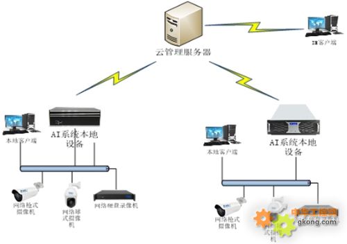

2、多分部本地AI系统互联网应用
备注: 本模式为多个分散在各地的分部AI系统,将报警事件统一上传云平台,通过IE客户端连接云服务器访问,本地AI系统架构为局域网模式,只要将本地AI服务器设置指向云管理服务器地址信息即可完成联网。本模式特点:两级架色,本地局部单元系统(本地运算),中心系统统一所有分部的本地系统的接警记录。
