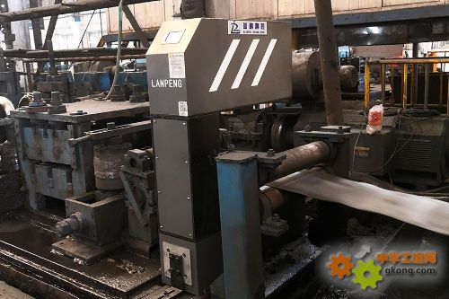

我们都知道,在板材生产线中,为了应对多方市场需求,生产的板材规格众多,甚至宽度范围相差甚大。而现在应用于产线的在线测宽仪多为光学测量方式,这也就意味着,对于宽尺寸板材的检测,至少面对扩束难、精度低、价格高三重困难。
为了平衡三者,也为了让其价格更低,蓝鹏测控研制了一种间距可调式在线测宽仪,它解决了宽度测量的四大难点,宽度范围大(可测几米宽的板材)、覆盖面广(可调节测量范围)、精度高(精度优于0.08mm),价格适中(远比直接扩束价格要低的多)。
此外板材测宽仪也有很多技术,如降低抖动、冷却防尘、高频测量、防护系统、测控软件、超差报警、数据传输、远程级联等。被应用于不同生产现场、不同需求的板材生产线。
基本原理
间距可调式在线测宽仪采用CCD成像检测原理,通过光束照射在CCD器件的受光窗面上,将光信号转化为电信号,进而通过计算得到宽度尺寸。测宽仪由两组光电测头组成,每组测头包含一个发射镜头和一个接收镜头,通过调节两组测头之间的距离(即间距),可以实现对不同宽度板材的测量。
技术特点
间距可调:测宽仪的两组测头之间的距离可以根据被测板材的宽度进行调节,从而实现对各种规格板材的宽度测量。调节后可通过标准量块校准,这种设计不仅提高了测量的灵活性,还保证了测量的准确性。
高精度:采用高精度CCD成像技术和先进的算法,测宽仪的测量精度普遍≤0.08mm,能够满足高精度测量的需求。
实时在线测量:测宽仪安装于板材生产线上,可以实时在线测量板材的宽度,无需停机或人工干预,大大提高了生产效率。
数据分析、存储与查询:测宽仪具有数据分析、存储功能,可以长期保存测量数据,并支持数据查询和导出,方便用户进行数据分析和管理。
超差报警:当测量数据超过设定的公差范围时,测宽仪会发出声光报警,提醒操作人员及时处理异常情况。
