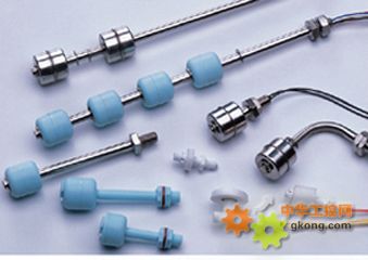

产品名称: 磁性浮球开关,液位浮球开关
型  号: HY-SI
浮球开关/液位开关/水位开关 RF系列小型浮球液位开关是一种结构简单,使用方便的液位控制零件,它设有复杂的电路,不会受到干扰,只要材质选择正确,任何性质液体、压力、温度皆可使用。液体介质性质与浮球关系: 1.液体比重不同时,浮球的动作位置将会有所变动,一般SG比水小时,浮球浸在液体中部分将相对增多。 2.浮球开关产品参考比重以水(SG=1)所以使用时在选用浮球时须考虑液位的比重SG,一定大于浮球规格所标示,否则,浮球开关无法浮动。 3.粘度高不会干涸的液体,一般应选用外径较大的不锈钢浮球。 4.浮球开关是使用磁铁来感应磁簧开关,因此被测液位应无铁屑,否则铁屑粘在浮球上面浮球浮不起来会影响浮球队开关的动作。用途:小型浮球液位开关专门用于各种中小型常压和受压储液罐的液位检测、信号远传、开关报警,可适用于各种卫生、环保、有毒、带浓酸碱腐蚀性强介液体使用。安装形式有:顶部安装、底部安装、侧面安装。安装螺纹一般按我公司标配:M10粗牙、M12粗牙、4分牙、8分牙、1寸牙、2寸牙、1/8NPT,法兰提供DN50-DN200,和铝合金、塑料、防爆型接线盒等等,适用安装于各种形式的容器、灌、水箱、水池、水筒。产品分类说明 系列 组合形式 特点塑胶类 全PP材料 无毒辣,食品级,适用于水类、食用油类介质的液体,家用电器等产品,温度:-10-+85° PP+NBR浮球 耐温比全PP材料高,比重低,适用于柴油、机油产品 PVDF 耐温120度,耐酸碱腐蚀强,结构精巧耐用不锈钢类 全不锈钢(耐高温) 耐温最高达200度,适用于油类、水类高温环境不锈钢+PP浮球 无毒,食品级,适用于特定杆长的水类介质产品不锈钢+NBR浮球 可耐较高温度,比重低,适用于特定杆长的油类介质产品不锈钢+防爆型接线盒 温度最高160°用于大型水池、油箱、压力罐,杆长可做4米,多点液位控制,外接防爆型接线盒浮球选型说明: 请依照被测物之使用温度、压力、比重、耐酸碱等特性,选用下列各种规格的浮球。 1、 温度:PVDF浮球最高温度为120℃,PP浮球最高为80℃,SUS304/316最高为200℃。 2、 浮球尺寸:PVDF浮球ф24*22*9.5,塑料浮球大小都有。不锈钢浮球ф125*125*23、ф75*75*23、ф51*61*15、ф45*56*15、ф42*50*15、ф40*35*15、ф38*26.5*9.5、ф28*28*9.5、ф24*24*9.5 3、 粘性:应选用浮球直径较大、比重小的浮球才能克服液体表面张力。 4、 化性:塑胶材质适用于浓酸碱酸碱场所,如有温度考虑时应选用不锈钢304/316材质较耐较高温度  5、 电压:50W/10W 200VDC/110VDC 电流:1.5A/0.7A 干簧管动作原理说明:  在密闭的金属或塑料管内,设置一点或多点的磁簧开关,然后将管子贯穿一个或多个,中空而内部装有环型磁铁的浮球,并利用固定环,控制浮球与磁簧开关在相关位置上,使浮球在一定范围内上下浮动。利用浮球内的磁铁去吸引磁簧开关的接点 ,产生开与关的动作。
