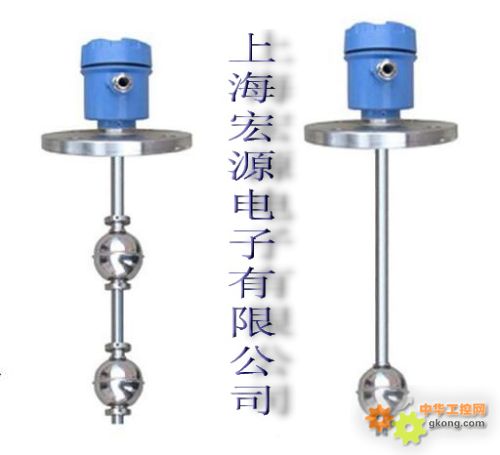

连杆浮球液位开关是把中空且内部装有环形磁铁的浮球,按要求贯穿限定在密闭的非导磁的导杆上,当浮球受液体浮力作用而随液位上升或下降时,在磁力的作用下导杆内相应位置处预先装置的干簧管即输出开(通)或关(断)的信号,指示被测液体的实际位置。

  在密闭的金属或塑胶管内,设计一点或多点的磁簧开关,然后将管子贯穿一个或多个,中空而内部装有环型磁铁的浮环,并利用固定环,控制浮球与磁簧开关在相关位置上,使浮球在一定范围内上下浮动。利用浮球内的磁铁去吸引磁簧开关的接点,产生开与关的动作,作液位的控制或指示。下图为常闭(NC)及常开(NO)时浮球开关的相关位置。
