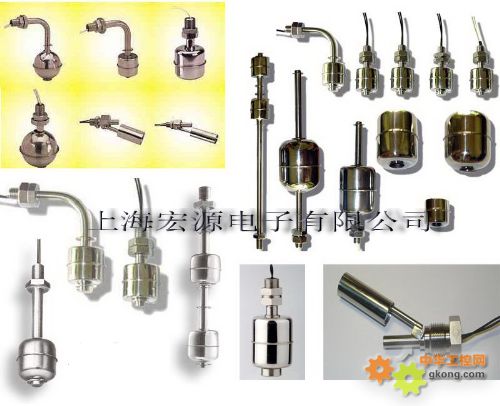

一、不锈钢浮球开关与其它浮球液位开关(见公司产品)原理基本相同,通常将密封的非磁性金属或塑胶管内根据需要设置一点或多点磁簧开关,再将中空而内部有环形磁铁的的浮球固定在杆径内磁簧开关相关位置上,使浮球在一定范围内上下浮动,利用浮球内的磁铁去吸引磁簧开关的闭合,产生开关动作,以控制液位。常开和常闭是没有注入液体时的状态。浮球液位开关为定制品,依照被测液体的温度、压力、比重、耐酸碱等特性,选择适合规格的浮球。选购时还需确定接续规格(法兰安装或螺纹安装等,各动作点位置,动作形式(常开或常闭)和总长。
    不锈钢浮球开关有单点控制和多点控制。浮球液位开关主要有内装舌簧管开关的导杆与带磁钢的浮球组成,当浮球随着被测液位/界面上升或下降时,浮球内永磁体产生的磁场驱动舌簧开关动作,实现开关动作。
    二、产品特点:
    磁簧开关触点材料为铑(表层覆盖氧化铑),接点寿命可达200万次。 磁簧开关的特殊处理可使其在200℃高温下正常使用。 可实现多点控制,每个控制点的位置可根据客户需要定制。有SUS304、SUS316L、PP、PVDF、PTFE等材质可供选择。 长度可任意定制(Lmax≤5m)不锈钢液位开关SUS304不锈钢导杆,螺母,SUS304不锈钢浮球,耐高温180度,耐压2.0Mpa,可控制电磁阀、水泵,或作缺水保护,溢水报警。
     三、不锈钢浮球开关的量法及订货需知:
     1.从外六角平面到浮球开关的最底部测量为开关总长度。
     2.在测量2卡簧中间的距离以及浮球尺寸,如果说是多个浮球,应测量浮球与浮球之间的距离。
     3.测量杆子直径和螺纹型号。
     4.根据接线方式和控制水位的需要应标明出线几根、线长长度、线材材质、浮球在那个位置通断、所需要的电压电流、触电形式常开还是常闭、温度范围等等。
   四、浮球选型说明:
     请依照被测物之使用温度、压力、比重、耐酸碱等特性,选用下列各种规格的浮球。
     1、 温度:PVDF浮球最高温度为120℃,PP浮球最高为80℃,SUS304/316最高为200℃。
     2、 浮球尺寸:PVDF浮球ф24*22*9.5,塑料浮球大小都有。不锈钢浮球ф125*125*23、ф75*75*23、ф51*61*15、ф45*56*15、ф42*50*15、ф40*35*15、ф38*26.5*9.5、ф28*28*9.5、ф24*24*9.5。
     3、 粘性:应选用浮球直径较大、比重小的浮球才能克服液体表面张力。
     4、 化性:塑胶材质适用于浓酸碱酸碱场所,如有温度考虑时应选用不锈钢304/316材质较耐较高温度。
     5、 电压:50W/10W 200VDC/110VDC 电流:1.5A/0.7A。
     ★★★→五、注意事项: 浮球开关分为两种,一种是低功率的小于100VDC电压,还有一种就是100VDC-220VDC之间属于高功率。所以客户你需要知道你那边是接到多大的电压上,注:连接电压为直流电!。
