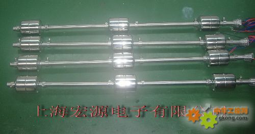

产品名称: 长杆式浮球开关
型  号: SI
宏源电子专业制作各种非标的长杆式带法兰单点、多点液位控制浮球开关,不锈钢浮球开关的长度可以做到最低45MM到最长到4米,动作点可以做4到5个,可制作防爆型浮球开关,以及各种规格的塑料/不锈钢浮球开关,液位开关。液位开关塑胶的垂直安装的螺牙是M8粗牙、M10等,侧装的用螺帽索的是M16粗牙,还有一款侧装是直接扭在机器上面的螺牙的直径是23.5MM亦4分牙,有一款侧装的两边都可以扭在机器上面螺牙的直径是27MM。指的是浮球开关的长度,量法是从螺母那里(不包括螺牙)到底部的距离,就是你需要的浮球开关在水箱里的实际长度。单位是MM。如需要细牙的也可以做。
不锈钢浮球开关一般直装的螺牙是M10粗牙,侧装的直接扭在机器上面的是标准4分管牙,侧面安装的也有一款是直接用螺帽锁住的,也是用M10粗牙的,
材质PVDF与不锈钢316制作的浮球开关使用环境是溶酸碱。
只要属这个范围内就没有我们做不到的,只有你想不到的。
特点:
1.真空结构适合于各种液位检测操作
2.开关与液体无直接接触,不磨损和撕裂
3.无源接点不需要任何电力供应,无电压接触的通用信号处理,例如PLC
4.检测与泡沫、电导率、介质常数、压力、真空、温度、蒸汽、冷凝液、气泡、沸腾效应和振动等无关
5.单个装置中可以设置多个开关点(1至8个)以实现多点控制,每个控制点的位置可根据客户需要定制
6.所有开关的出线都集中在接线盒内(或直接出线),防护等级IP65以上、施工简单方便、降低配线成本
7.安装和使用简便,使用前开关一次性调校,无需维护
8.整体性能可靠。有SUS304、SUS316L、PP、PVDF、PTFE等材质可供选择.
9.可作多点控制,控制开关位置可以随着使用者需要订制。
10.使用磁簧开关不需供应电源,接点寿命可达200万次。
11.所有的开关出线在同一接线盒,外部施工配线成本低廉。
12.多个开关控制点和其它形式的液位开关比较,RF型的单价最低。
13.接线盒的防护等级皆在IP-65以上。
14.有PVDF、PP、 PVC塑胶材质及SUS304、SUS316金属材质,因此不管酸碱液、溶剂或各种燃油,皆有合适产品可配合使用。
15.磁簧开关与导线完全和液体隔离,因此在高温、高压设备上亦可安全使用。
技术参数:
安装方式:顶部法兰垂直安装DN40/50/80/(垂直±20°)带塑料/铝合金/防爆型接线盒
电气连接: UL1430 AWG22,可选
浮球尺寸:ф52*52*15,可选
导杆材质:SUS304/316
浮球材质:SUS304/316
工作压力:20kg
最高耐温:180℃
精度误差:±2mm (水中)
重复性:±1mm (水中)
开关形式:N.C./N.O
工作电压:220VDC/VAC/110VDC/VAC
工作电流:1A/0.7A
开关功率:70W/10W
耐久性能:500000次
◆工作温度:-20℃~200℃
◆耐 压:1.5MPa
◆接点容量:10W/110VDC或 70W/250VDC,200VDC
◆最大切换电流:0.7A
◆最大工作电流:1A
◆注:客户指定温度及压力需订做。
产品选购分类说明
  系列           组合形式          特点
  系列1:塑胶类            组合形式1:  全PP材料           特点: (无毒辣,食品级,适用于水类、食用油类介质的液体,家用电器等产品,温度:-10-+85°)
             组合形式2: PP+NBR浮球            特点:(耐a温比全PP材料高,比重低,适用于柴油、机油产品)
             组合形式3: PVDF           特点: (耐温120度,耐酸碱腐蚀强,结构精巧耐用)
  系列2:不锈钢类      组合形式1:全不锈钢(耐高温)    特点:(耐温最高达200度,适用于油类、水类高温环境)
             组合形式2:不锈钢+PP浮球    特点:(无毒,食品级,适用于特定杆长的水类介质产品)
             组合形式3:不锈钢+NBR浮球    特点:(可耐较高温度,比重低,适用于特定杆长的油类介质产品)
             组合形式4:不锈钢+防爆型接线盒    特点:(温度最高160°用于大型水池、油箱、压力罐,杆长可做4米,多点液位控制,外接防爆  型接线盒.)
安装形式分为有:顶部安装、底部安装、侧面安装。
安装螺纹一般按我公司标配: M10粗牙、M12粗牙、4分牙、8分牙、1寸牙、2寸牙、1/8NPT,法兰提供DN50-DN200,和铝合金、塑料、防爆型接线盒等等,适用安装于各种形式的容器、灌、水箱、水池、水筒。
液体介质性质与浮球关系:
  1.液体比重不同时,浮球的动作位置将会有所变动,一般SG比水小时,浮球浸在液体中部分将相对增多。
  2.浮球开关产品参考比重以水(SG=1)所以使用时在选用浮球时须考虑液位的比重SG,一定大于浮球规格所标示,否则,浮球开关无法浮动。
  3.粘度高不会干涸的液体,一般应选用外径较大的不锈钢浮球。
  4.浮球开关是使用磁铁来感应磁簧开关,因此被测液位应无铁屑,否则铁屑粘在浮球上面浮球浮不起来会影响浮球队开关的动作。
浮球开关的量法及订货需知:
  1.从外六角平面到浮球开关的最底部测量为开关总长度。
  2.在测量2卡簧中间的距离以及浮球尺寸,如果说是多个浮球,应测量浮球与浮球之间的距离。
  3.测量杆子直径和螺纹型号。
  4.根据接线方式和控制水位的需要应标明出线几根、线长长度、线材材质、浮球在那个位置通断、所需要的电压电流、触电形式常开还是常闭、温度范围等等。
浮球选型说明:
 请依照被测物之使用温度、压力、比重、耐酸碱等特性,选用下列各种规格的浮球。
 1、 温度:PVDF浮球最高温度为120℃,PP浮球最高为80℃,SUS304/316最高为200℃。
  2、 浮球尺寸:PVDF浮球ф24*22*9.5,塑料浮球大小都有。不锈钢浮球ф125*125*23、ф75*75*23、ф51*61*15、ф45*56*15、ф42*50*15、ф40*35*15、ф38*26.5*9.5、ф28*28*9.5、ф24*24*9.5。
  3、 粘性:应选用浮球直径较大、比重小的浮球才能克服液体表面张力。
  4、 化性:塑胶材质适用于浓酸碱酸碱场所,如有温度考虑时应选用不锈钢304/316材质较耐较高温度。
 5、 电压:50W/10W  200VDC/110VDC 电流:1.5A/0.7A。
 ★★★→注意事项: 浮球开关分为两种,一种是低功率的小于100VDC电压,还有一种就是100VDC-220VDC之间属于高功率。所以客户你需要知道你那边是接到多大的电压上,注:连接电压为直流电!。
另:
  a、长度可由用户自定。
  b、控制点可以做一点或多点。
  c、控制点可以为ON或OFF.
注:1、在不影响产品原有功能原则下,本公司有权修改产品之外形、颜色、 尺寸及内部结构,产品如有修改将不另行通知。
  2、产品总长度在±2mm以内公差皆属正常。
