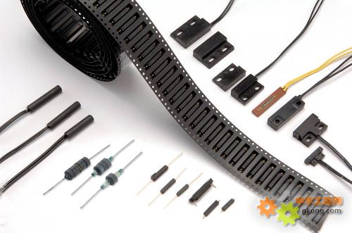

接近开关是将干簧管或是霍尔IC密封在一个成型的塑料壳中而形成的,之后再用磁铁感应接近开关,当磁铁靠近开关一定距离时密封再成型的塑料壳中的干簧管或是霍尔IC产生吸合或断开的动作,并输出信号。供报警提示或远程控制使用。接近开关又称无触点行程开关,它除可以完成行程控制和限位保护外,还是一种非接触型的检测装置,用作检测零件尺寸和测速等,也可用于变频计数器、变频脉冲发生器、液面控制和加工程序的自动衔接等。特点有工作可靠、寿命长、功耗低、复定位精度高、操作频率高以及适应恶劣的工作环境等。
